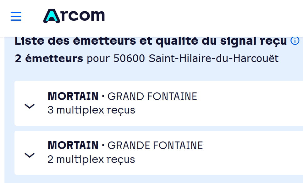

              l'Arcom pour Saint Hilaire du Harcouët me donne un émetteur à Mortain pas à Caen
              Les canaux sur cet émetteur sont:
              R1 Canal 25 Qualité de réception : 3 sur 5
              ( 2 France 2 - 3 France3 - 4 france4 -  16 France info)
              R2   Canal 42 Qualité de réception : 4 sur 5
              (12 Gulli - 13 BFM TV - 14 CNEWS - 17 CSTAR - 18 T18)
              R4  Canal 29 Qualité de réception : 4 sur 5
              (5 France 5 -  6 M6 -  7 Arte - 9 W9 -  22 6ter - 26 Paris Première (Payant))
              R6  Canal 28 Qualité de réception : 3 sur 5
              (1 TF1 - 8 LCP - 10 TMC - 11 TFX - 15 LCI)
              R7 Canal 45 Qualité de réception : 3 sur 5
              (20 TF1 séries  -  21 L'Equipe - 23 RMC story - 24 RMC découv -  25 Chérie25)
              Essayez donc de faire une recherche manuelle sur les canaux (25 - 28 - 29 - 42 - 45)correspondants à ces divers multiplex
              Informations extraites du site de l'ARCOM  https://www.arcom.fr/television-et-video-la-demande/ma-couverture-tnt/resultats-de-recherche-couverture-tnt?adresse=Saint%2520Hilaire%2520du%2520Harcou%25C3%25ABt
