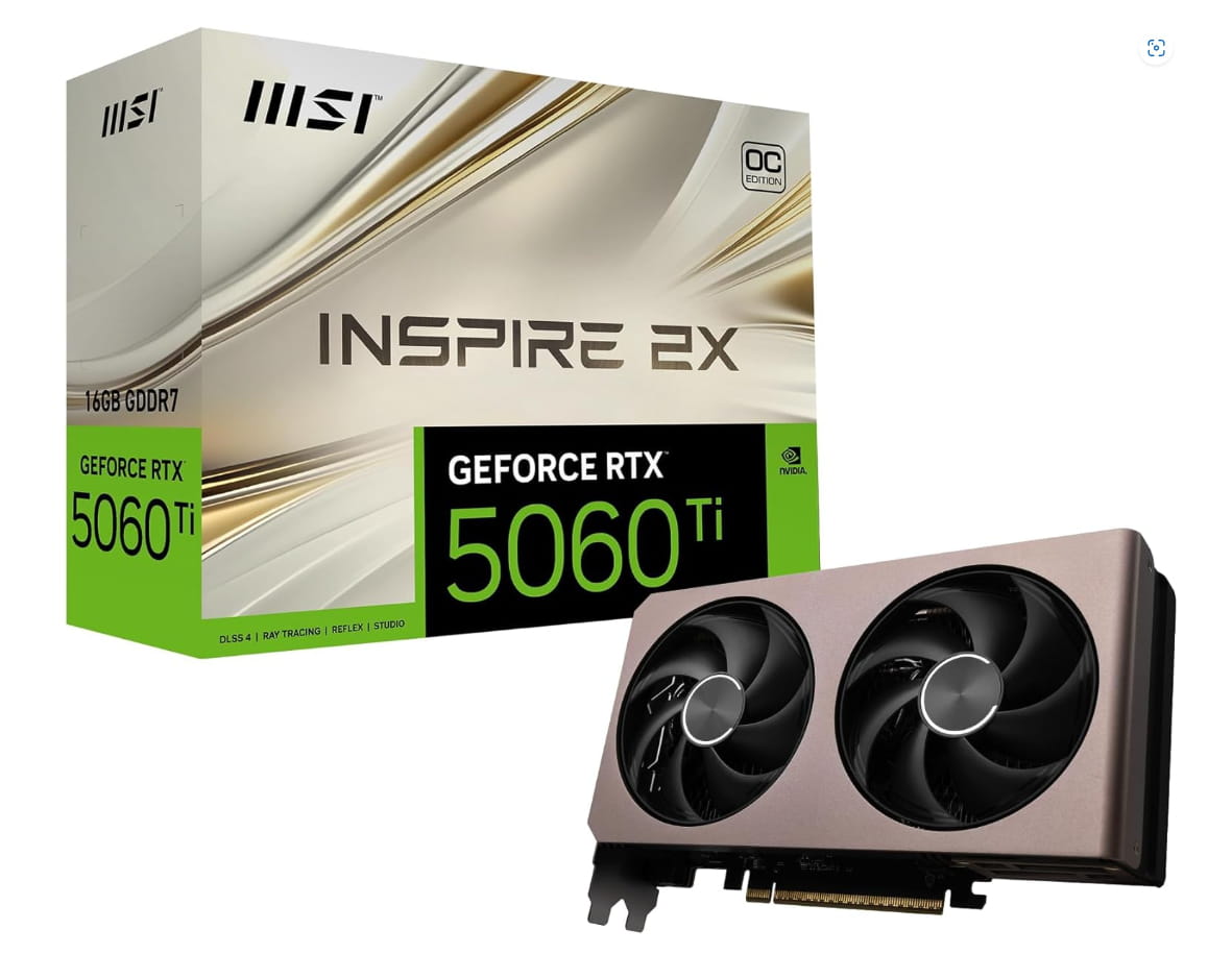

            1. c'est une
              MSI NVIDIA GeForce RTX 5060 Ti 16G Inspire 2X OC Carte Graphique Gaming GDDR7 128 Bits, Fréquence Boost jusqu'à 2617 MHz, PCIe Gen 5, DLSS 4, DP 2.1 x 3, HDMI 2.1 x 1
              1. C'est, en fai,t une nVIDIA de base overlockée par MSI. As-tu les pilotes ici ?

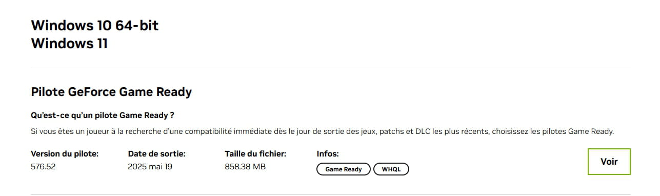

                1. juste pour être le pilote de la CG qui se trouve sur msi est donc pas identique à celui que j'ai installé en tapant la référence de ma CG directement sur nvidia
                  exemple
              2. Donc au lieu de passer par nvidia en recherchant les pilotes direct dessus, il aurait fallu que je passe par msi et télécharger les pilotes qui sont proposés ?

                1. Le problème du passage par nVIDIA, c'est que tu peux te tromper de référence, alors que sur le site MSI, tu es sûr d'avoir les bons pilotes. Essaie les pilotes sur le lien que j'ai mis.
