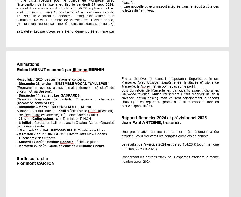

Je n'arrive pas à trouver sur Internet comment faire pour supprimer l'équilibrage entre les deux dernières colonnes d'un texte sur plusieurs pages. Il reste malgré mes tentatives automatiquement groupé sur la moitié haute de cette dernière page !

    Hello,
    à ma connaissance les colonnes ne s'équilibre pas automatiquement.
    Affichez les caractères de contrôles (le bouton ¶) je soupçonne qu'il y a une saut de page entre "Florimont CARTON" et le paragraphe suivant

    Bonsoir, merci de ta contribution. J'ai essayé mais ce sont des sauts de sections continues, pas de saut de page. En les supprimant ça ne change rien, si ce n'est de mettre sur une colonne seulement la partie spectacles.

      En l'absence de voir en effet les marques spéciales ou mieux un extrait un ligne du document, on ne peut que supputer.
      La page "Animations" va forcément se répartir sur deux colonnes dès lors que le contenu est trop long pour une sauf saut de section ou de page avant "Sortie culturelle".
      Si ces conditions ne sont pas remplies, le texte à suivre est forcément repoussé sur la deuxième colonne où il figure à son niveau "normal" en entier s'il ne comporte pas de marques de paragraphe à l'intérieur permettant de le scinder.

    Non sur une colonne il reste encore 12 cm de disponible. J'ai inséré une zone de texte correspondant à une colonne ne pouvant mettre le texte sur deux colonnes, la commande ne fonctionne pas dans ce cas.

      Toujours pas compris, on ne voit pas le bas de la deuxième page et ce qui pourrait ou pas y rentrer dans la première colonne.
      Peut-être devrais-tu comme suggéré mettre une copie du fichier éventuellement purgée de données personnelles sur transfernow ou équivalent?

    Il est vrai que sans le doc difficile de voir ce qui se passe...
    Je tente autre chose : est-ce que les paragraphes en dessous de Florimont CARTON ne serait pas solidaire ?

    Je vous remercie tous,  je ne sais pas trop ce que j'ai fait en rajoutant le texte qu'il y avait encore à faire et en supprimant un saut de section en continue, la colonne de droite a enfin réussie à se placer au niveau du titre de celle de gauche supprimant l'espace qui me posait problème.
