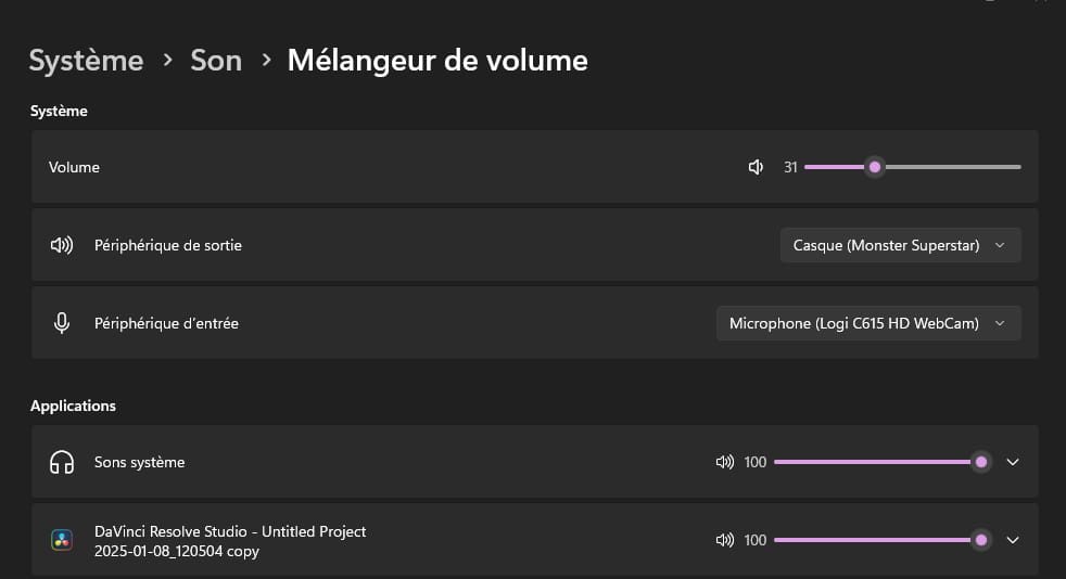

        1. a quoi ressemble vos paramètres essayer comme ceci:
            Ouvrir également le mélangeur de volume windows:

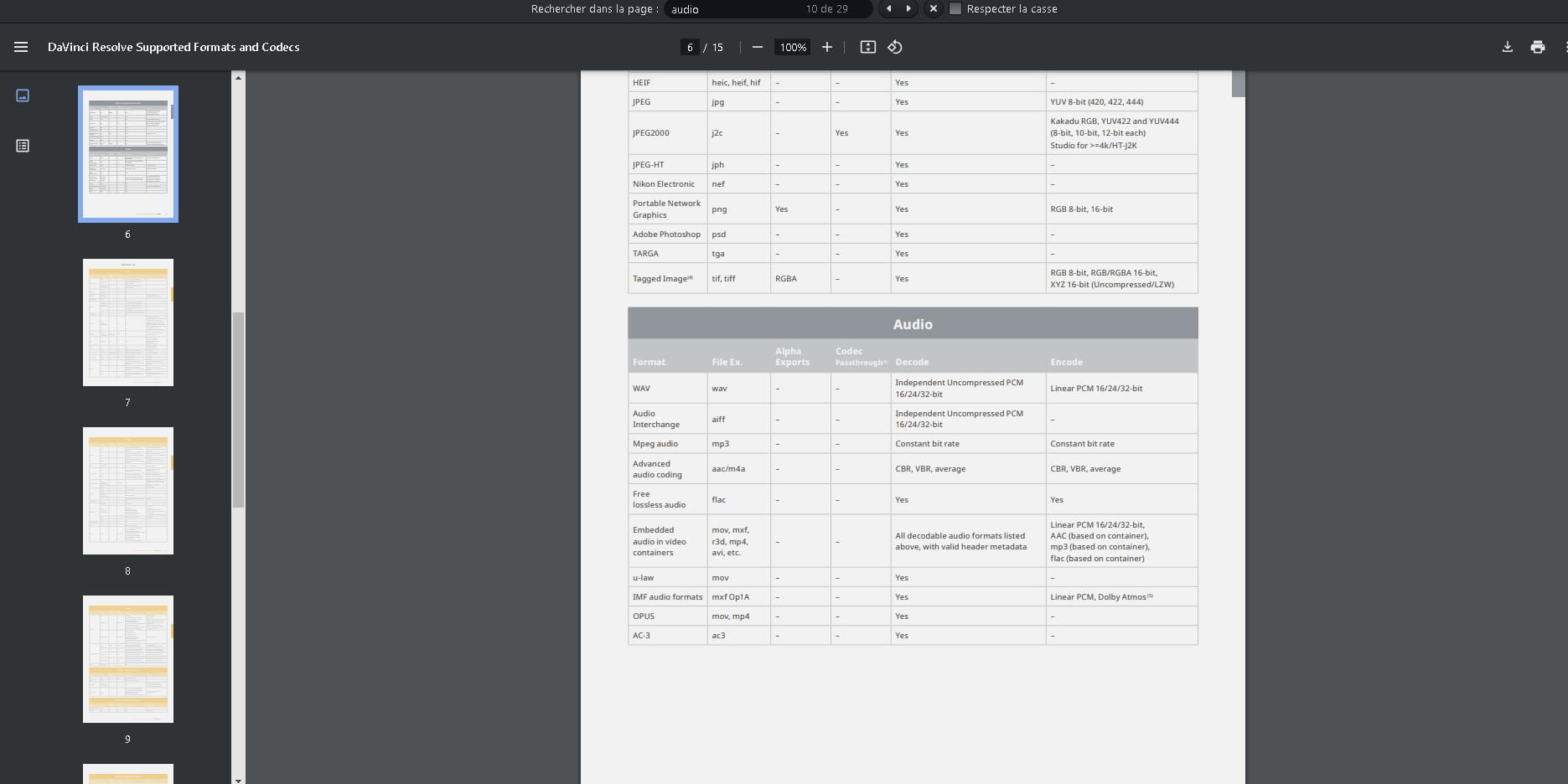

           Bonjour da vinci gére les codecs WAV, MP3, AAC et FLAC, voir dans  votre AVI quel est le codec audio

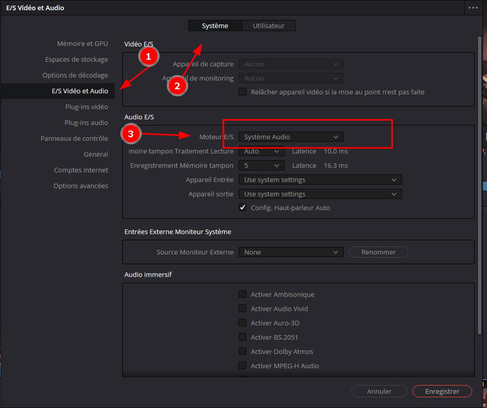

      3. le problème est que lorsque je fait une lecture de ma vidéo avec vlc ou Film et tv je n'ai pas de son.
        d'autre part lorsque j'ouvre HandBake je n'ai la même image que celle présente dans ta réponse
        En fait lorsque j'encode une vidéo l'image est bien présente mais pas le son
        1. quelle image si il s'agis de celle du post 5 ce n'est pas handbrake mais les préférences (paramètres) de davinci resolve. jai la même version d'handbrake que celle du site ccm.
