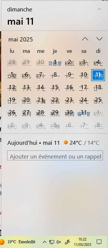

Depuis quelque temps, lorsque je clique sur date et heure en bas à droite, seule un calendrier s'ouvre, mais je n'ai plus l'heure qui s'affiche quand je clique sur la zone de notifications (Voir pièces jointes).
De plus, depuis que je suis allé dans les paramètres, on voit des signes en grisé et en superposition. (?)
Est-ce une mise à jour ?

Dans Paramètres > Heure et langue > Date et heure, vérifiez si "Afficher des calendriers supplémentaires dans la barre des tâches" est défini sur Ne pas afficher de calendriers supplémentaires.
Je viens de faire ce que vous m'avez proposé. Les caractères (chinois ?) ont bien disparu. Merci donc. Mais en haut de la pièce jointe, il n'y a toujours pas (plus) l'heure + minutes + secondes. C'était bien pratique parfois...

Il n'y a plus les caractères chinois, c'est déjà un bon début.
En ce qui concerne l'heure avec les secondes dans le menu du calendrier, cela est causé par la mise à jour KB5053643 (build 19045.5679) qui désactive son affichage.
Microsoft est conscient que ce changement n'est pas apprécié, et rétablira les secondes dans les prochaines mises à jour de Windows 10.
