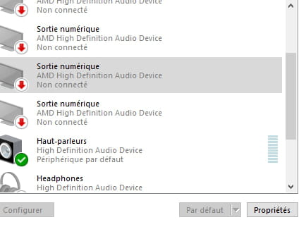

    Cette façon de poser de questions, sans un aucune information sur ton matériel, ni sur ce que tu as essayé, n'est pas recommandée, puisque nous ne sommes pas extra-lucides. Si ton pc est équipés de Windows, tu vas dans le Gestionnaire de périphériques, tu déroules la rubrique Contrôleurs audio, vidéo et jeu pour voir s'il y a un problème pilotes (présence de triangles jaunes). S'il n'y en a pas, tu peux essayé ceci si l'icône du Haut-parleur est présent en bas à droite. Tu fais cette procédure:
    Clic droit dessus, puis clic sur Son et clic sur Lecture.  Dans la fenêtre qui s'ouvre, tu cherches Haut-parleurs. Haut-parleurs doit être coché. Si ce n'est pas le cas, tu fais un Clic droit dessus, puis un clic sur Définir en tant que périphérique par défaut. Tu devrais avoir quelque chose qui ressemble

      1. Bonjour j'ai finalement trouvé il fallait télécharger un chipset!!!?
          Peut-être pas un chipset, qui est un circuit électronique, mais le pilote qui permet à la carte son d'être reconnue et de fonctionner.
          L'important pour vous est d'avoir trouvé la solution mais je le précise à l'attention des personnes débutantes, qui rencontreraient un problème similaire.
