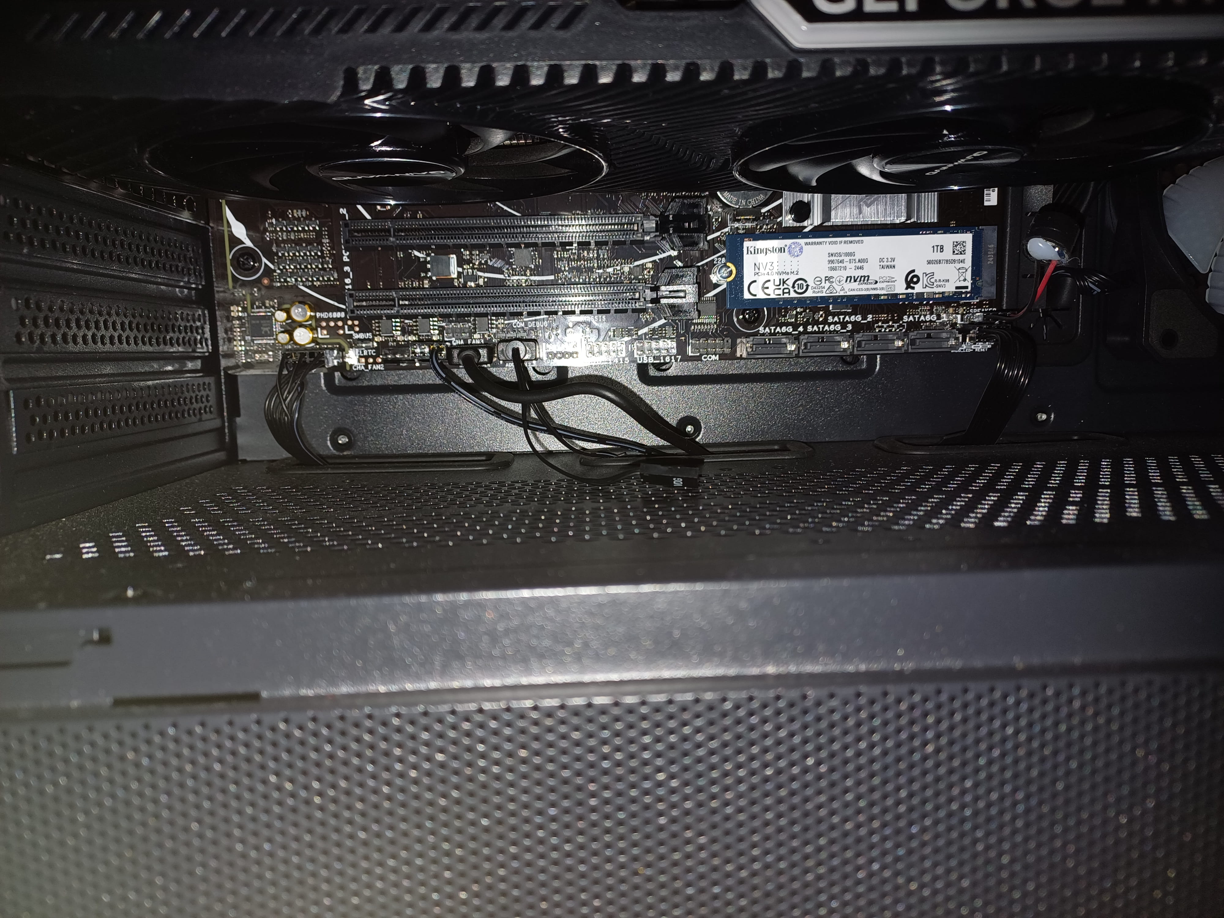

            1. Je vous avouerai que je suis un peu perdu, je suis à peu près sûr que y a la place que pour un seul disque sur mon pc. Je vous envoie des images de l'intérieur, si y en a un je serai pas fichu de le reconnaître moi même
                J'avoue ne pas savoir d'ou vient ce disque D:  je ne le vois pas sur les photos... Si on les agrandi,  elle ne sont plus lisibles.
                Seul le SSD Kingston est visible au premier plan, c'est écrit dessus
                avec le modèle  (M.2-2: kingston SNV3S1000G) (1000.2G)
                de plus les quatre prises SATA ne sont pas utilisée...
                Ce peut etre un SSD spécial qui contiendrait un jumeau sur la même connexion..?
                Ou alors il y avait un disque exterme de branché sur USB au moment de la photo..?

                    Ou alors il y a deux SSD dans ce PC..?? l'un en M.2-1 (785go) et l'autre en M.2-2  (1to)... ce qui n'est pas impossible...
                    et le PC hésite à booter sur l'un ou sur l'autre...?  pour des raisons encore ambigues.?
                    -- Le SAV qui est intervenu... aurait très bien pu permuter les 2SSD sans s'en rendre compte..?
