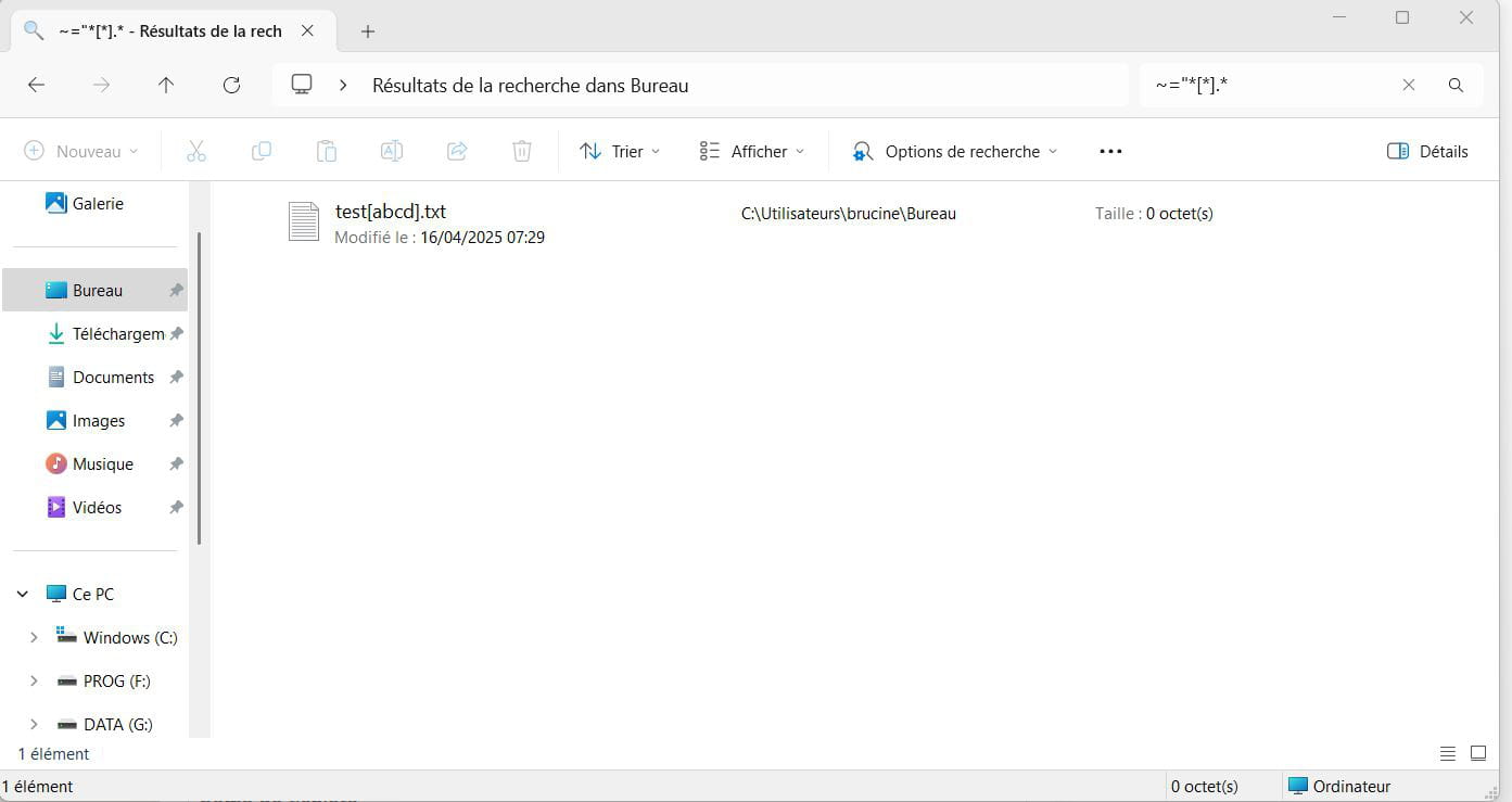

Ce qui ne nous dit toujours pas si tu as testé la syntaxe que j'ai proposée en <4> et rappelée en <10>? (L'expression contenant des caractères "anormaux", ici les crochets, doit être précédée de ~=").Sur les explorateurs tiers "miraculeux", Everything donne en effet le résultat cherché ou pas de manière plus ou moins erratique.

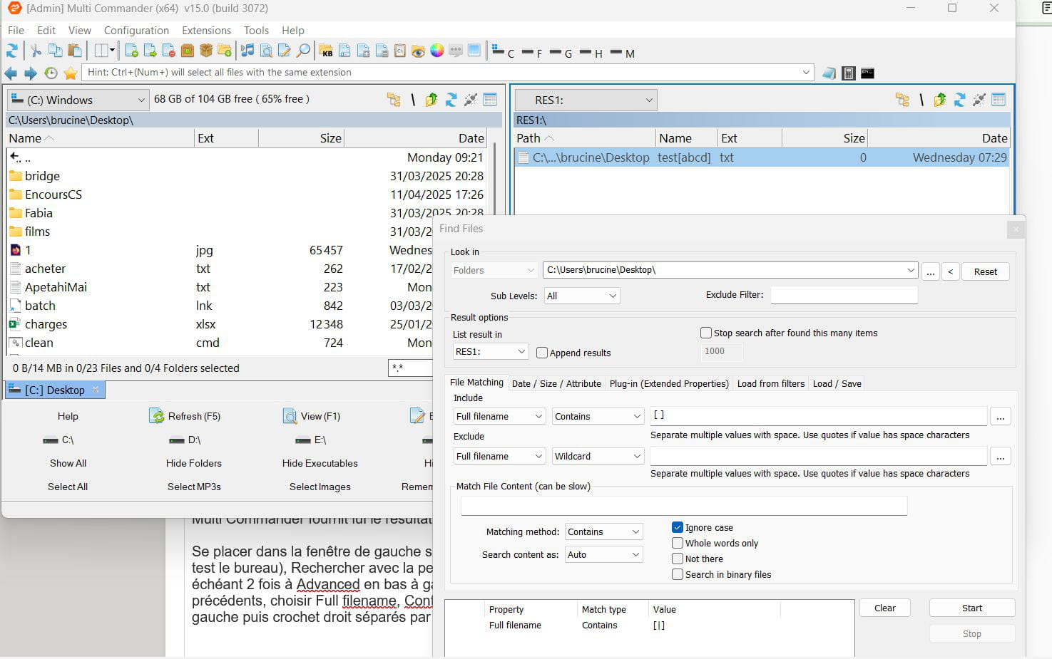

Multi Commander fournit lui le résultat correct au prix de quelques acrobaties.
Se placer dans la fenêtre de gauche sur le dossier de recherche souhaité (dans mon test le bureau), Rechercher avec la petite loupe dans le menu en haut, aller le cas échéant 2 fois à Advanced en bas à gauche sans tenir compte des menus précédents, choisir Full filename, Contains, entrer les 2 critères pertinents, crochet gauche puis crochet droit séparés par un espace, Start.

Comme, dans le post 4, l'image était toute petite, je l'ai zappée. En l'agrandissant j'ai pu voir la suite de symboles cabalistiques :
Et bien, ça marche !!!
Mais, si j'ai bien compris, uniquement si [xxxxx] est en fin de chaîne (d'où le point final), ce qui est le cas dans ma requête.
J'avoue que celle-là, il fallait la trouver. Quelle aventure !
En tout cas, merci à tous pour votre collaboration.
Bonne journée
Désolé pour la cabale.
Le point désigne l'extension que je ne connaissais pas (et bien sûr l'astérisque n'importe quel caractère), on aurait sinon pu écrire:
~="*[*].pdf

Mais que signifient ~, = et " ?
Dommage que Windows, après plusieurs décades de développement, ne propose pas tous types de recherches, même les plus farfelues, d'une manière simple.
Le tilde cherche tout ce qui suit et le signe égal l'expression qui le suit.
Si je cherche sans les préciser ~ ou ~= je ramène tout, y compris les dossiers, sous-dossiers et fichiers qui s'y trouvent, même chose si je spécifie ~=" où " désigne l'expression qui suit puisqu'elle est nulle.
J'obtiens le même résultat en cherchant System.Filename: où un tilde à suivre est superfétatoire.

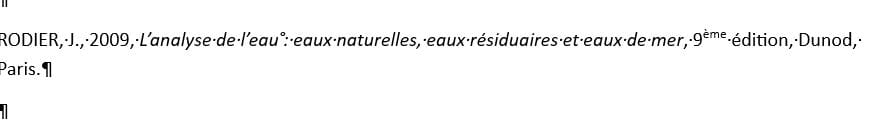

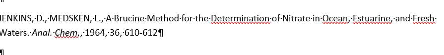

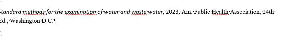

https://learn.microsoft.com/fr-fr/windows/win32/lwef/-search-2x-wds-aqsreference?redirectedfrom=MSDNEn aparté, la norme bibliographique suppose que les périodiques soient cités d'une manière:
et les livres d'une autre:
Cela ne nous est évidemment pas d'un grand secours pour les noms de fichiers et c'était totalement hors sol à l'époque où je devais m'intéresser à la question mais, de nos jours et dès lors que les liens seraient formatés selon cette règle dans ce qu'on voudra (Word, Excel, Zotero...) on doit pouvoir rechercher si ce qui est en italique précède ou ce qui suit l'année à 4 chiffres.
