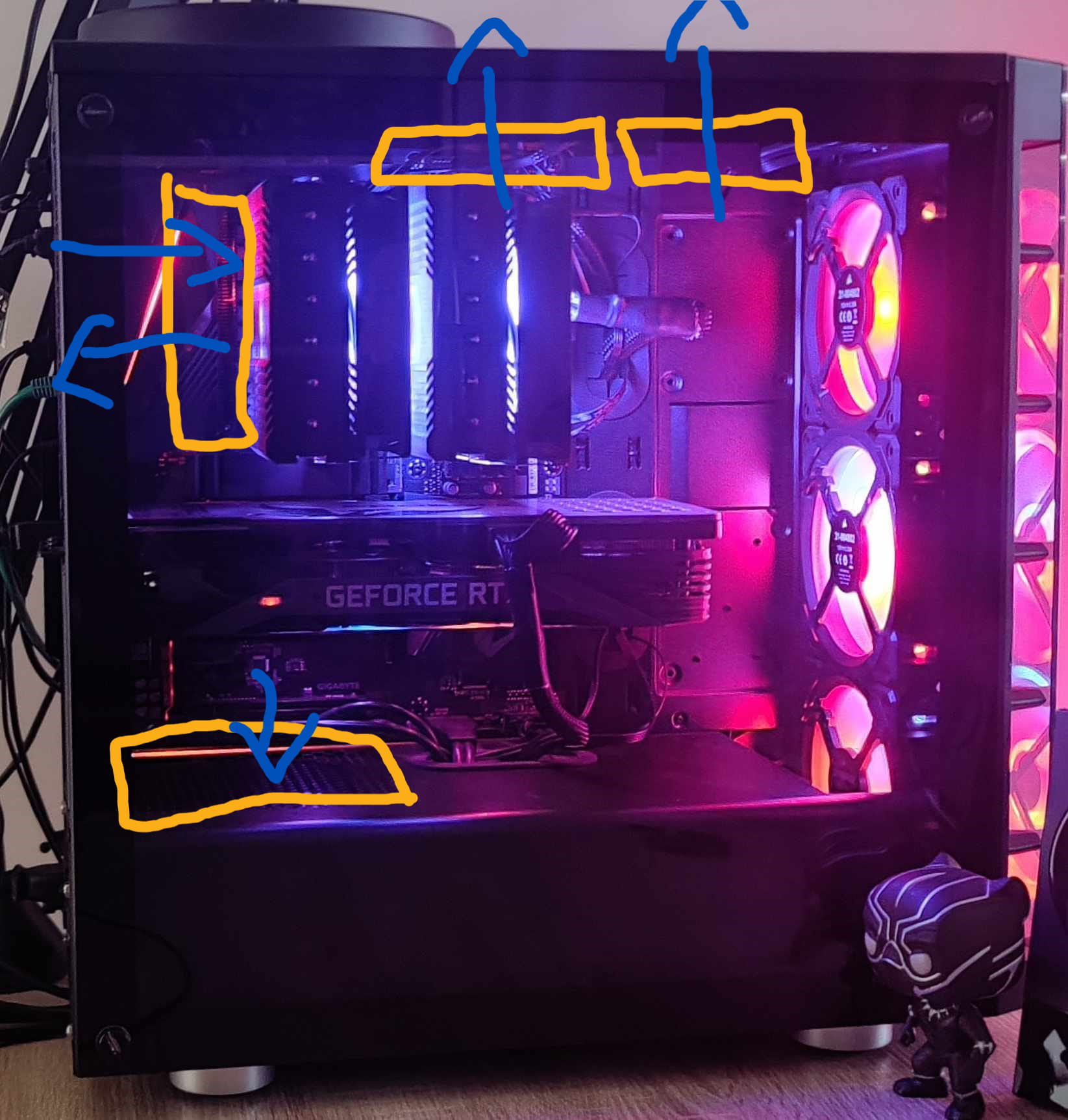

Suite au changement de mon watercooling par un ventirad, j'ai récupéré les deux fans de mon précédent AIO. Je voudrais les utiliser mais je ne suis pas très sûr d'où les placer, et si leur emplacement est utile pour améliorer davantage la circulation de l'air et les températures des composants :

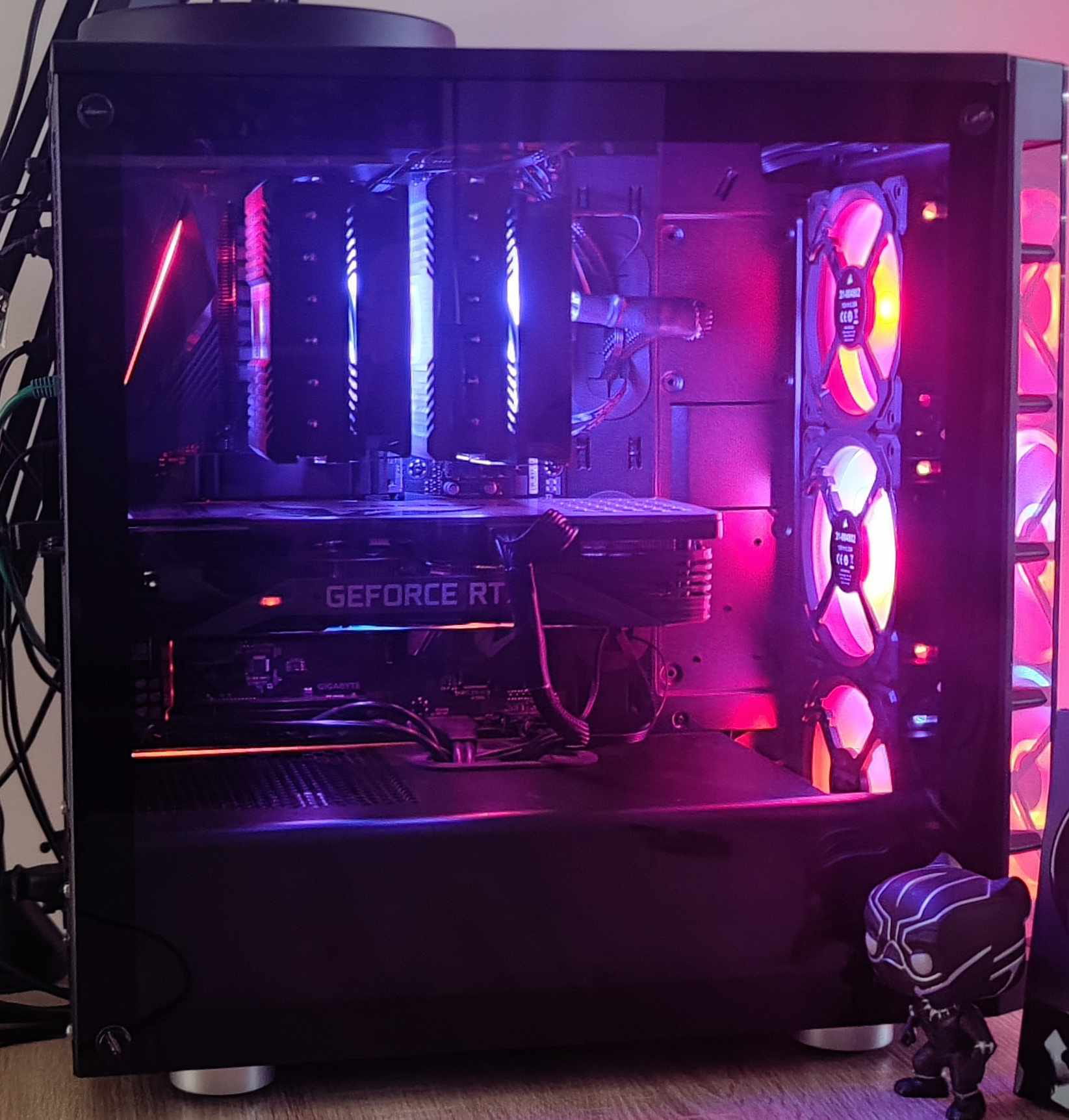

Voici une photo de ma tour :
Tour PC
Et voici la même avec des dessins d'où je pense placer les deux fans, en bloc jaune. En bleu, la circulation théorique de l'air.
tour avec Schema
Par rapport à la position collée au ventirad sur la gauche, je ne sais pas si c'est pertinent d'envoyer l'air vers l'extérieur comme le fait déjà le fan central du ventirad, ou si, à l'inverse, il vaut mieux envoyer de l'air dans l'autre sens vers le radiateur, mais cela risque d'entrechoquer les courants d'air.
Idem pour le bloc du bas, est-ce mieux de ventiler l'alim ou d'envoyer vers le GPU (celle-ci possédant déjà 3 fans incrustés).
Merci pour vos retours :)
  1. luckydu43 Messages postés 4501 Date d'inscription   Statut Membre Dernière intervention   1 178
    Il ne vous faut que 2 ventilos en extraction dans cette configuration : tout en haut tout à gauche. Tout ventilo d'extraction placé ailleurs serait contre-productif.
    Le reste, mettez autant de ventilos que possible : les entrées d'air sont filtrées donc elles laissent passer moins d'air.
    Il faut que l'air aille autant que possible de tout en bas à droite vers tout en haut à gauche.
    Voici un topic similaire (lien)
    1. DELTHA__ Messages postés 8 Date d'inscription   Statut Membre Dernière intervention   1
      Merci pour ton retour,
      les deux fans que j'ai recupéré sont des extracteurs visiblement (mais ne suffit-il pas d'inverser le sens d'installation pour qu'il devienne aspirateur ?)
      Histoire de bien comprendre l'emplacement que tu suggères, j'ai entouré en rouge les emplacements sur mon schéma.
      Pour celui entouré qui en haut, tu suggères de la placer encore plus sur la gauche ? parfaitement aligné verticalement au ventirad ou le plus a gauche possible ?
      1. luckydu43 Messages postés 4501 Date d'inscription   Statut Membre Dernière intervention   1 178 > DELTHA__ Messages postés 8 Date d'inscription   Statut Membre Dernière intervention
        Oui oui, tout ventilo peut être aspirateur ou extracteur, il faut justement veiller à ne pas se tromper de sens : ça va du rotor au stator vu de la tranche.
        Oui, les 2 emplacements en rouge sont ceux que je vois.
        Pour celui entouré qui en haut, tu suggères de la placer encore plus sur la gauche ? : oui, le plus possible. Le ventirad récupère son air de la droite pour le souffler à gauche. Si de l'air à droite est évacué du boitier, ça laisse moins de volume d'air au ventirad. Et l'emplacement du bas, jaune, peut recevoir un ventilo pour amener de l'air frais à la carte graphique : autrement pour la même raison de circulation d'air interne, la CG ne voit que peu de circulation d'air : l'air allant au chemin le plus rapide (pas nécessairement le plus court d'ailleurs) vers son extraction
