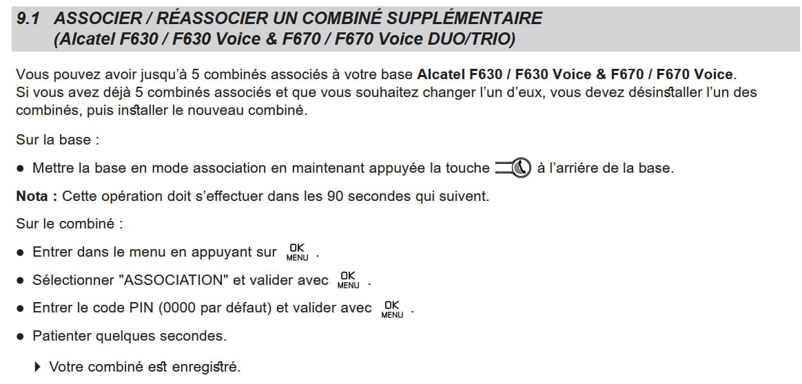

Vous:Bonjour famille, j'espère que vous allez bien? j'ai mon telephone fix alcatel duo 670 qui est branché sur ma livebox orange ci. mon telephone avait commencé à emettre des bruits bizzares lorsque la tonalité se fesait entendre et dans l'optique de chaser le bruit j'ai voulu redemarrer, malheureusement pour moi, j'ai fait la manipulation avec le second combiné tout en faisant le contraire de l'association ce qui a dissocié le telephone fix nulero c'est à dire le principal branché à la base et la livebox avec le RJ11. Depuis lors le telephone 1 affiche annulé et il n'est plus possible de recevoir des appels. on m'a conseillé de renitialiser mais quand je fais l'action ça ne se passe que sur le fix 2, depuis quelques temps les deux telephones affiche "Hors de portée". j'ai besoin d'aide svp pour reconnecter et faire marcher mes telephones fix

Voila la procédure pour ré-associer vos combinés à leur base

Bonjour, merci bcp, j'avais plusieurs deja essayer cette methode mais le problème est que c'est le telephone principal qu'i s'est deconnecté...et donc cette methode ne marche pas dessus
baladur13 Messages postés 47698 Date d'inscription   Statut Modérateur Dernière intervention   13 795
Combiné principal ou pas. la procédure doit fonctionner.
Le souci est probablement dans le fait qu'il affiche : "Annulé".
Donc dans un premier temps :
  • débranchez tout (câble alimentation et téléphonique) sur la base.
  • ôtez les batteries des deux combinés.
  • patientez quelques minutes
  • Rebranchez la base (alimentation et câble téléphonique)
  • Remettez les batteries dans les combinés.
Au besoin refaire la procédure  décrite précédemment sur les deux combinés.
Nota: cette procédure est à effectuer avec les combinés au plus près de la base.
