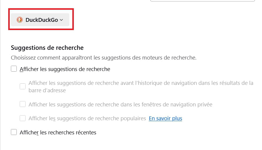

Bonjour, j'aimerai décocher la case "afficher les suggestions", mais cette case est grisée et je ne sais pas comment la décocher. Firefox version 136.0.2

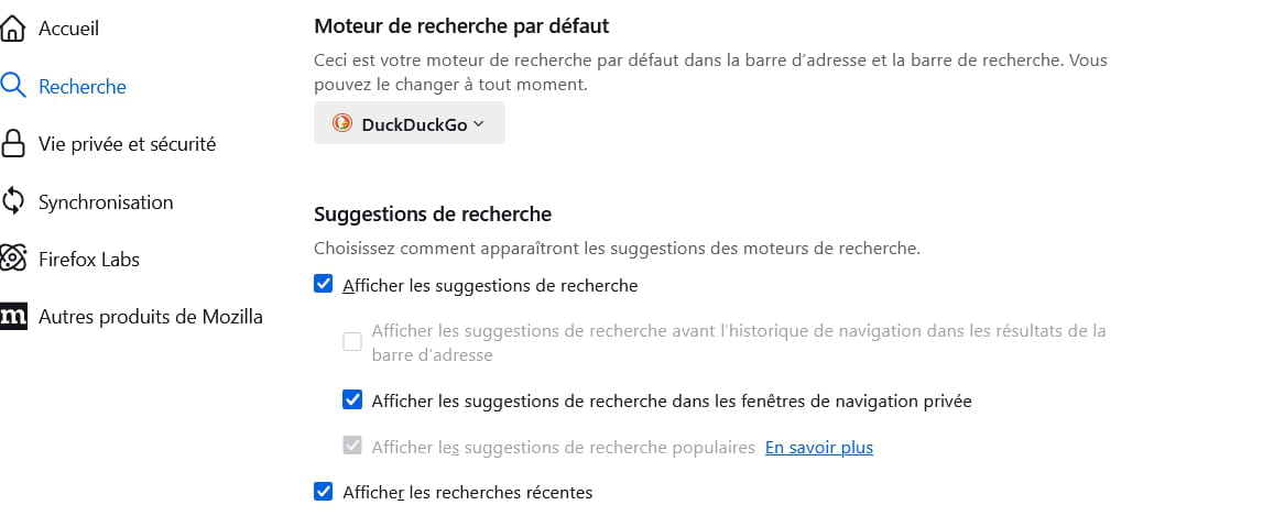

        Ca donne ceci:

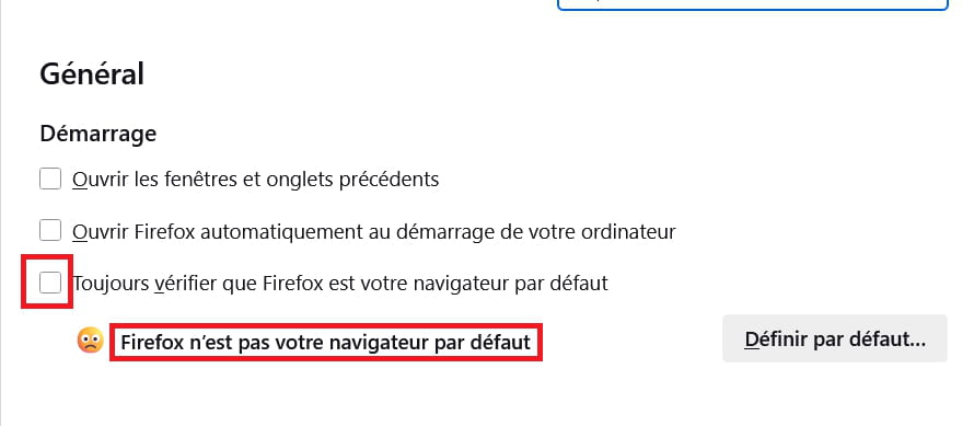

        la case "toujours vérifier que Firefox est votre navigateur par défaut" est grisée.

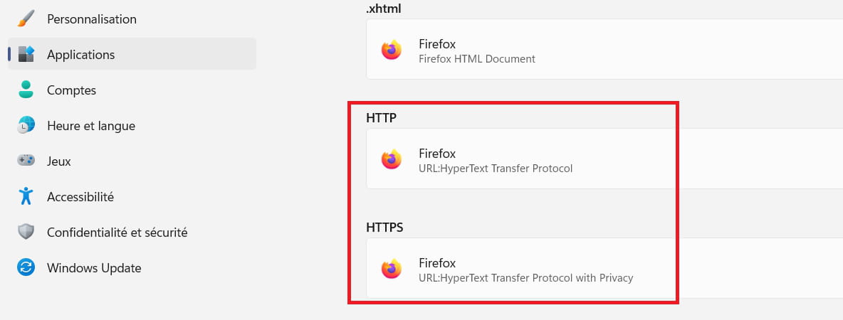

        Ferme Firefox
        Clic droit sur Démarrer
        Système
        Applications
        Applications par défaut
        Met ces 2  protocoles HTTP et HTTPS pour le navigateur Edge
        Lance Firefox
        Décoche la case --> toujours vérifier que Firefox est votre navigateur par défaut
        Ferme Firefox
        Remet ces 2  protocoles HTTP et HTTPS pour le navigateur Firefox
        Lance Firefox

        1. j'ai déjà testé avec les options de navigateurs Google, Qwant, mais l'option "afficher la suggestion de recherche populaires" est toujours grisée, je parle pas de la case "afficher la suggestion de recherche", excusez-moi pour cette confusion.
          Concernant la case 'toujours vérifier..", je n'ai plus la navigateur Edge, mais ça pose pas de problème, c'est juste que depuis les dernières mises à jour de Firefox, ça imite un peu Google dans le sens où l'utilisateur n'a pas le contrôle des options.

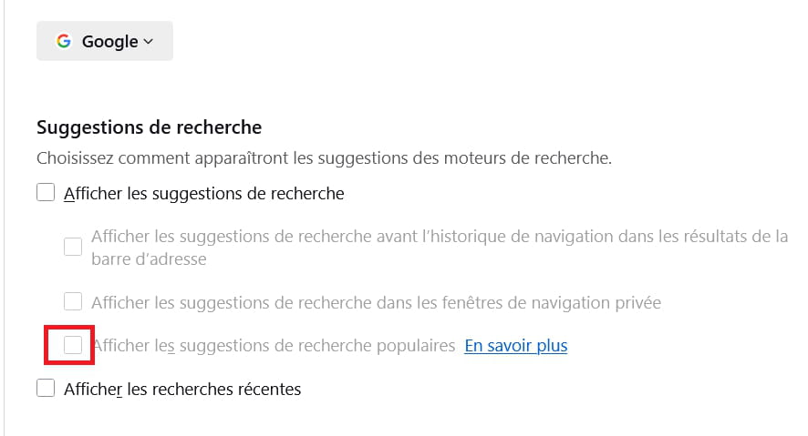

            Mettre Google par défaut
            Il faut cocher cette case --> Afficher les suggestions de recherche pour ainsi pouvoir décocher la case --> Afficher les suggestions de recherche populaires, sinon elle restera grisée.
            Par la suite, décocher --> Afficher les suggestions de recherche
            1. bonjour, même en mettant Google par défaut et cocher "Afficher les suggestions de recherche" la case " Afficher les suggestions de recherche populaires" est toujours grisée.

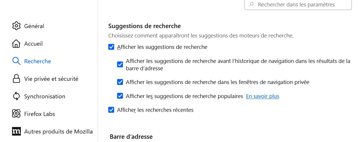

                  2. Modérateur

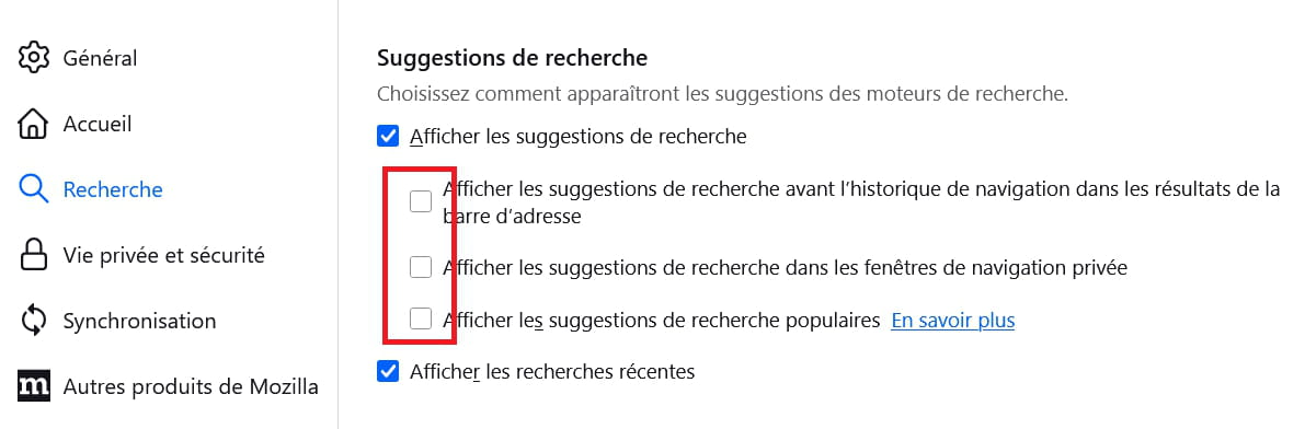

                    Test fait sur mon pc:
                    1 - Désinstallation de Firefox avec Revo-Uninstaller
                    2 - Touche Windows + E
                    3 - Aller dans --> C:\Utilisateurs\ton nom d'utilisateur\AppData\Roaming
                          Suppression du dossier --> Mozilla
                    4- Réinstallation de Firefox
                    Images en exemple après réinstallation de Firefox:
                    Afficher les suggestions de recherche:
                    Toutes les cases sont cochées
                    Commencer par décocher ces 3 cases:
                    Par la suite, décocher les 2 autres cases restantes.
