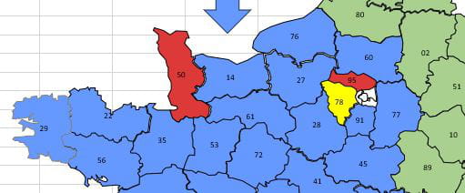

Bonjour la communauté,
Je recherche une macro pour mon fichier ci joint :
 https://www.cjoint.com/c/OCorOGxDLM5
Je souhaiterais pour colorier les départements de ma feuille " CARTE Secteur" en fonction des données de la colonne E dans la feuille "STATISQUES", la définition des couleur sera sur la feuille " CARTE Secteur "
Sur le même document, je souhaiterais également colorier la carte de ma feuille " CARTE Plan de Charge" en fonction de la légende présente dans cette feuille et des données de la colonne O de cette feuille.
J'ai trouvé quelques exemple de Macro pour cela sur le net mais rien ne correspond à ma demande et je n'arrive pas à décoder les codes proposés..
Quelqu'un de cette communauté voudrez bien me donner un code VBA pour ma requête svp ?
En vous remerciant par avance

  1. Orang-outanBlanc94 Messages postés 72 Statut Membre 5
    Re,
    J'ai réussi à gérer ma seconde question mais je bloque toujours sur la première
    https://www.cjoint.com/c/OCotaYuNtJ5

  7. Orang-outanBlanc94 Messages postés 72 Statut Membre 5
    Il n'y a rien a faire de ses infos je recherche seulement à colorier la carte en fonction des secteurs attribués en colonne W et X.
    Métrologie 1 --> M1
    Métrologie 2 --> M2
    Métrologie 3 --> M3
    Métrologie 4 --> M4

    Tous les départements qui ont dans la colonne X de l'onglet CARTE Secteur:
    M1 - sont a colorier en comme la cellule A2 de l'onglet CARTE Secteur
    M2 - sont a colorier en comme la cellule A3 de l'onglet CARTE Secteur
    M3 - sont a colorier en comme la cellule A4 de l'onglet CARTE Secteur
    M4 - sont a colorier en comme la cellule A5 de l'onglet CARTE Secteur
