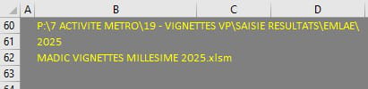

Mon problème est que le nom du fichier qui me sert à récup mes données changera chaque année !!
Donc j'ai mis dans ma feuille Sheets("Suivi vignettes vertes par Tech") la cellule B62 qui me donnera le nom en fonction de l'année.
J'ai également mis dans ma feuille Sheets("Suivi vignettes vertes par Tech") la cellule B60 qui me donne le chemin où trouver mon fichier
Mais je bloque pour le retranscrire en language VBA ...
Pouvez vous m'aider svp ?

    1. J'ai du m'expliquer, c'est les valeurs que je copie dont la source changera chaque année.
      Aujourd'hui avec le code fait je récupère ce que j'ai besoin, mais en 2026 par exemple je serais obligé de remplacer dans mon code 2025 par 2026 !
      C'est pour cela que dans Sheets("Suivi vignettes vertes par Tech") cellule B62 je génère mon nom de fichier par rapport à l'année

    1. Re,
      C'est B62 de mon classeur " Analyse et préparation secteur RS" , feuille " Suivi vignettes vertes par Tech" où je récupère le nom du fichier ( ici c'est "MADIC VIGNETTES MILLESIME 2025.xlsm") ou je vais récupéré mes données pour les mettre dans le premier classeur.
      Le format en .xlsm est que le fichier source contient également des macros
