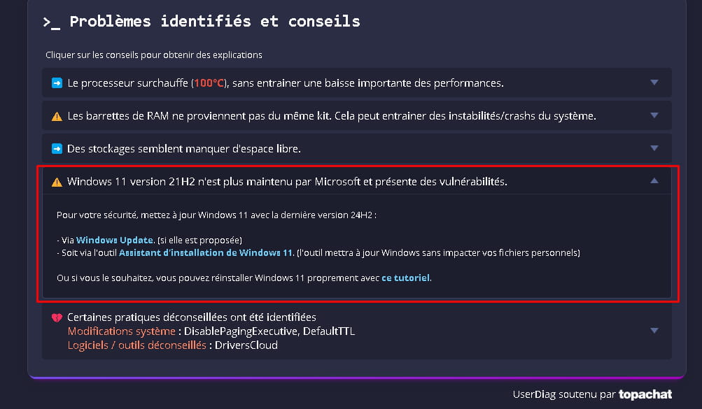

      Installer https://userdiag.com/fr/
      Faire un diagnostic long et coller le lien du rapport ici.

        Voici le résultat : https://userdiag.com/id/dFe1TCdVN2

      Ben plein de choses à revoir, tu as la liste dans les observations en tête de rapport,  le plus grave est que w11 n'est pas à jour.
      Pour la température,  tu as effectivement un gros soucis,  je suppose que c'est un watercooling ? Cela expliquerait qu'un 12400F chauffe comme ça,  si c'est bien un watercaca,  il faut le changer pour une solution classique.
      Et la ram est anormalement mélangé,  c'est un autre problème,  mais dénote un montage amateur.

      Pour la ram il faut échanger de place les deux barrettes des slots  2 et 3 pour remettre en conformité.
      Pour Windows,  tu as w11 en version 21H2, c'est à  dire 2ème semestre de 2021....on est en 2025, la version la plus récente est la 24H2. Il y a plusieurs montés de version en retard . Pour forcer la 24H2, il faut le faien faisant soi-même la mise à jour.

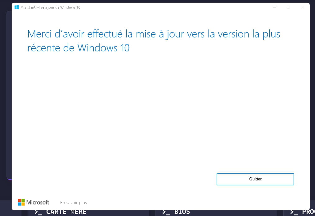

      1. Bah je ne peux pas mettre à jour windows, windows update ne detecte rien et quand j'essaie d'installer l'assistant windows, je blue sceen
