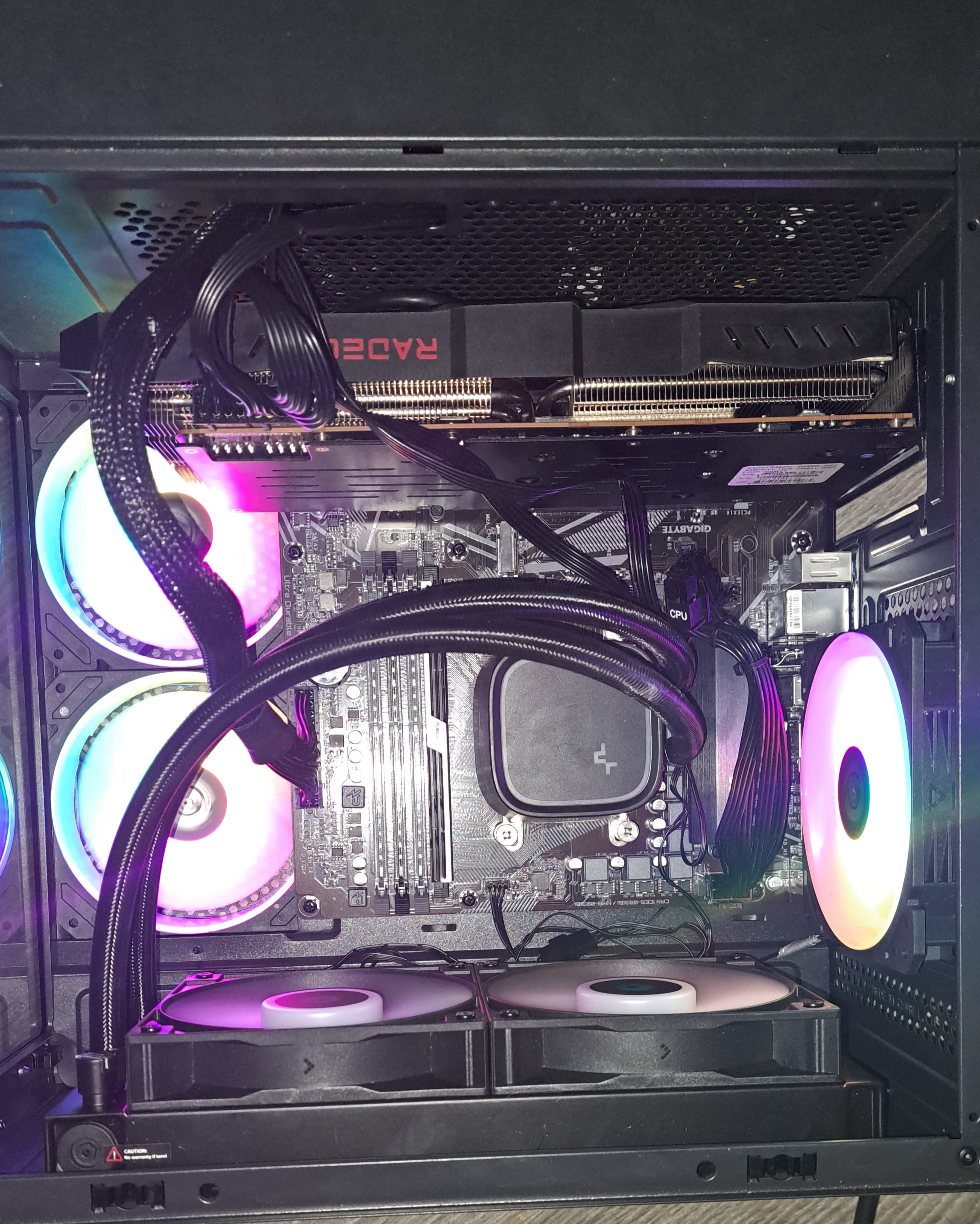

    Je connais pas cette marque d'alim, câbles pcie branchés sur la carte graphique, idem pour l'écran ?
    Photos des branchements ?

      Je vais tester avec une RAM et sans stockage et je poste une photo des branchements au plus vite.
      PS: Je vis au fin fond du Costa Rica donc compliqué de trouver des boutiques informatiques
      1. Toujours pareil sans stockage et 1 RAM.
        Voici les photos éteint et allumé.

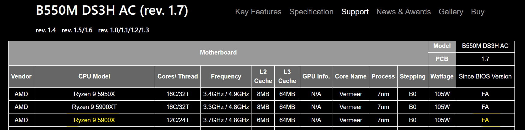

        1. Pour le bios, il faut se rendre sur le site constructeur onglet support il y a les listes de processeur avec le bios minimum requis.

          1. La version du BIOS devrai être bonne..
            Oui j'a testé d'enlever la pile et vider l'électricité statique en appuyant sur l'interrupteur
        2. Verifies la version du bios natif avec ça :
          La version du BIOS livrée avec la carte mère B550M DS3H AC dépend de la révision spécifique de la carte. Par exemple, les révisions 1.0, 1.1, 1.2, et 1.3 peuvent avoir des versions de BIOS différentes[43dcd9a7-70db-4a1f-b0ae-981daa162054](https://www.gigabyte.com/Motherboard/B550M-DS3H-AC-rev-10-11-12-13/support?citationMarker=43dcd9a7-70db-4a1f-b0ae-981daa162054 "1"). Vous pouvez vérifier la révision de votre carte mère sur l'étiquette située près du coin inférieur gauche de la carte[43dcd9a7-70db-4a1f-b0ae-981daa162054](https://www.reddit.com/r/gigabyte/comments/12vg4ww/how_to_check_b550m_ds3h_rev_version/?citationMarker=43dcd9a7-70db-4a1f-b0ae-981daa162054 "2").
          (chatgpt)
          Edit,
          Si tu as la révision 1.7 c'est en effet étrange.
