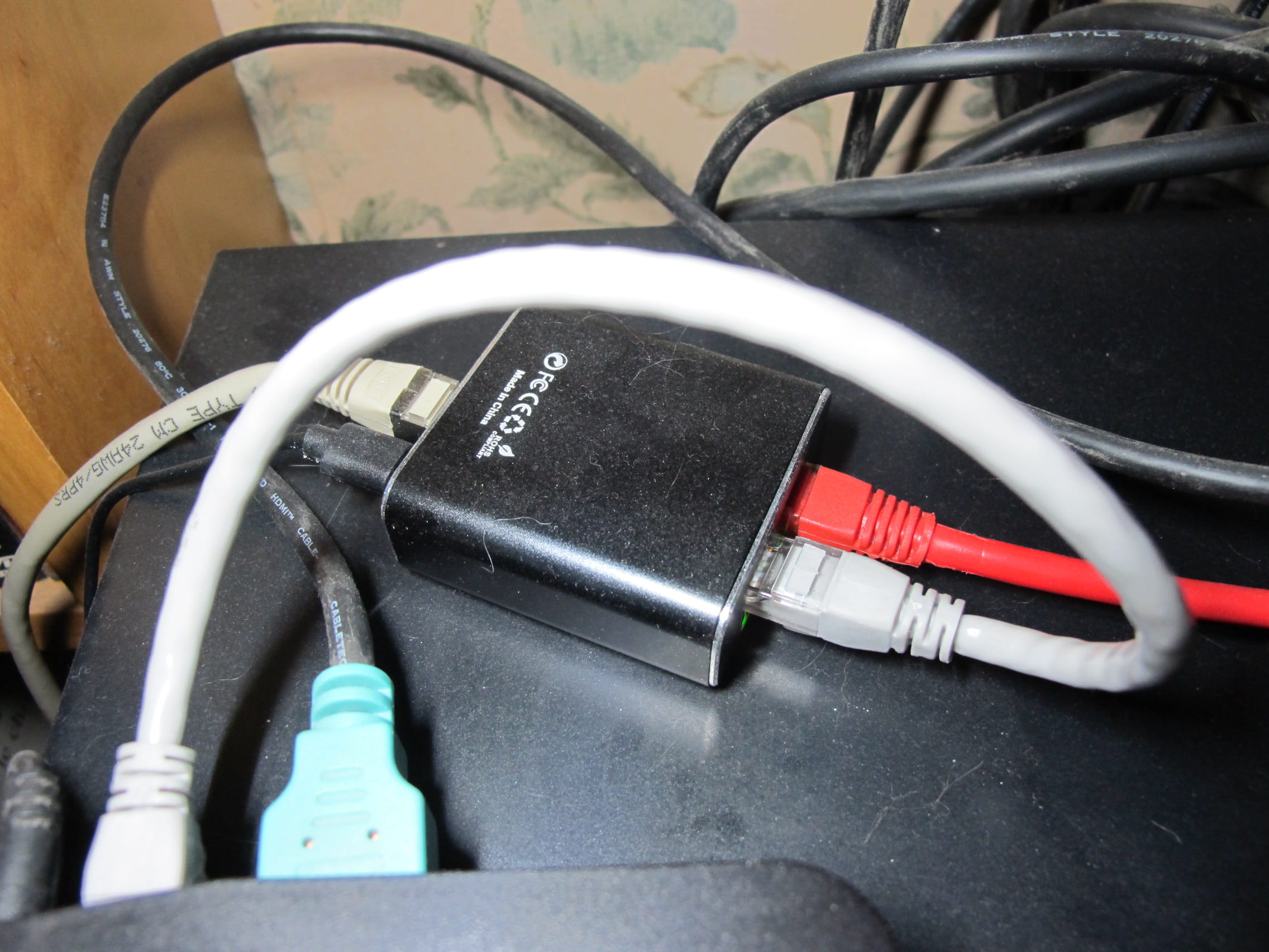

      Mais oui ca existe..:
      C'est pas auto-alimenté il lui faut une alimentation extérieure en l’occurrence via la prise USB de la TV.

      1 entree.. et 2 sortie !
      Chez moi une entree..
      En sortie une va a la TV et l'autre au boitier TV du fournisseur d'acces qui retourne a la TV via un cable HDMI.
      C'est un peu redondant puisque je retrouve certains bouquets et offres comme Prime ou Netflix mais egalement des nouvelles comme celles spécifique a la TV (LG Chanel, Rakuten TV, etc..)

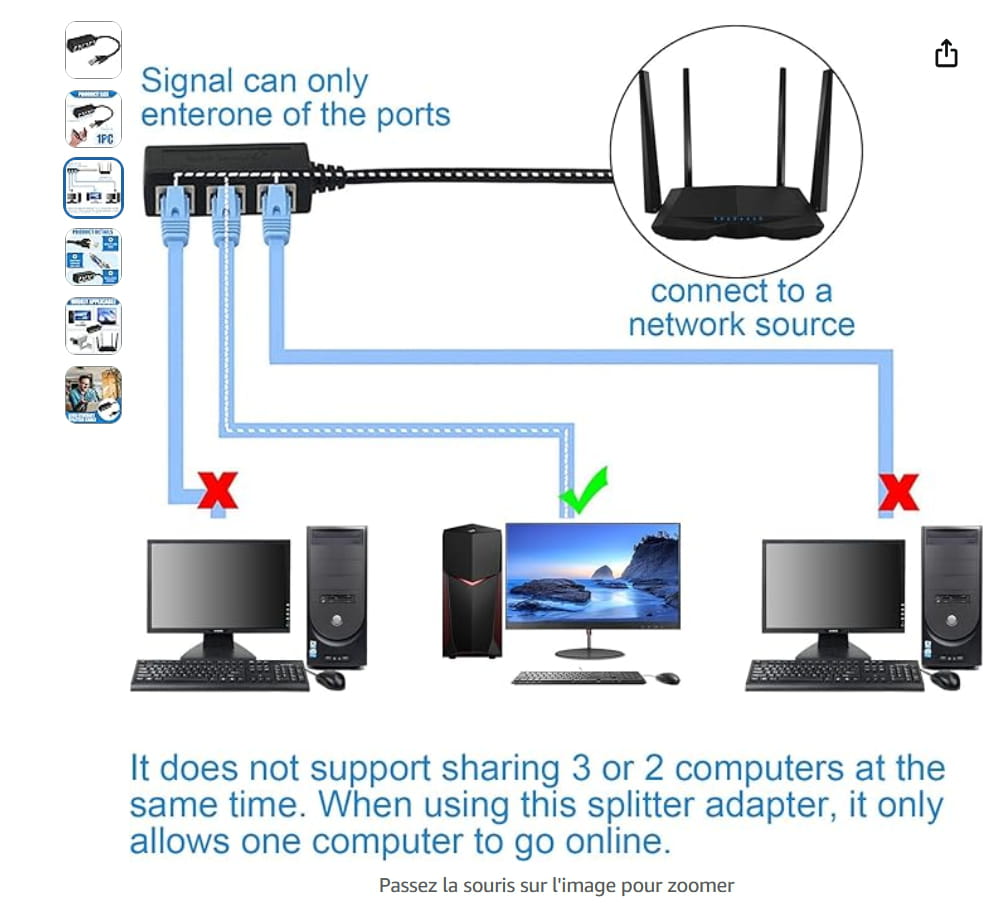

      Sur un vrai switch, tous les ports sont à la fois entrée et sortie, ethernet fonctionne dans les deux sens.
      par contre, existe des cochonneries comme ça (sans intérêt pour ethernet) où un seul des 3 ports femelle est relié à la prise mâle à la fois, voir le schéma:
      un peu comme un KVM ou un aiguillage manuel.
