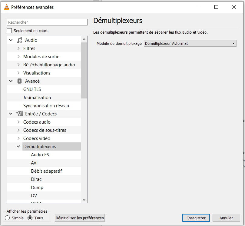

    Mais il y a une solution décrite ici:
    https://jhaxce.medium.com/play-ts-files-with-subtitles-on-vlc-a-guide-to-fixing-common-issues-9ec6b5560dfe
    En français:
    Menu / Outils / Préférence
        choisir tout en bas de la fenêtre:
        Afficher les paramètres Tous (au lieu de Simple)
        Puis:
          Entrée/Codecs
            Démultiplexeurs
                Démultiplexeur: Avformat
    2

  11. Skippyskip Messages postés 11 Statut Membre
    Merci, la modification du démultiplexeur de "automatique"à "avformat" fonctionne,  mon fichier ts est lu correctement avec les sous-titres, problème résolu.
    Une dernière question, puis-je laisser avformat en réglage permanent ou y a t-il un avantage à revenir en "automatique" lorsque je lis d'autres formats ou que je n'ai pas besoin des sous-titres ?
    Merci encore
  12. hypothetix Messages postés 194 Date d'inscription   Statut Membre Dernière intervention   68
    Si j'ai bien compris avformat c'est un peu le démultiplexeur générique,
    donc moins optimisé, donc à réserver à ce cas particulier: fichier ts avec sous-titres
    Il suffit de créer un nouveau raccourci VLC sur le bureau avec pour cible:
    "C:\Program Files\VideoLAN\VLC\vlc.exe" --demux=avcodec
