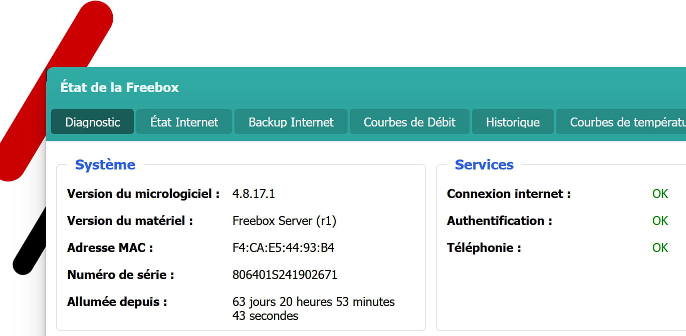

      Tu fais http://mafreebox.freebox.fr  sur quel PC ?
      Tu vois la même box sur les deux, tu as les mêmes valeurs à état de la freebox sur tes deux PC (pas identiques aux miennes) ?
      état freebox © brupala
