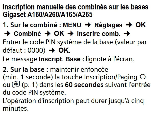

  3. baladur13 Messages postés 47378 Date d'inscription   Statut Modérateur Dernière intervention   14 404
    Vérifier quand même avant toutes choses que la prise électrique sur laquelle est connecté l'alimentation de la base est bien opérationnelle et que la prise coté base est bien enfoncée à fond.
    Ensuite effectuer la procédure ci-dessous :
