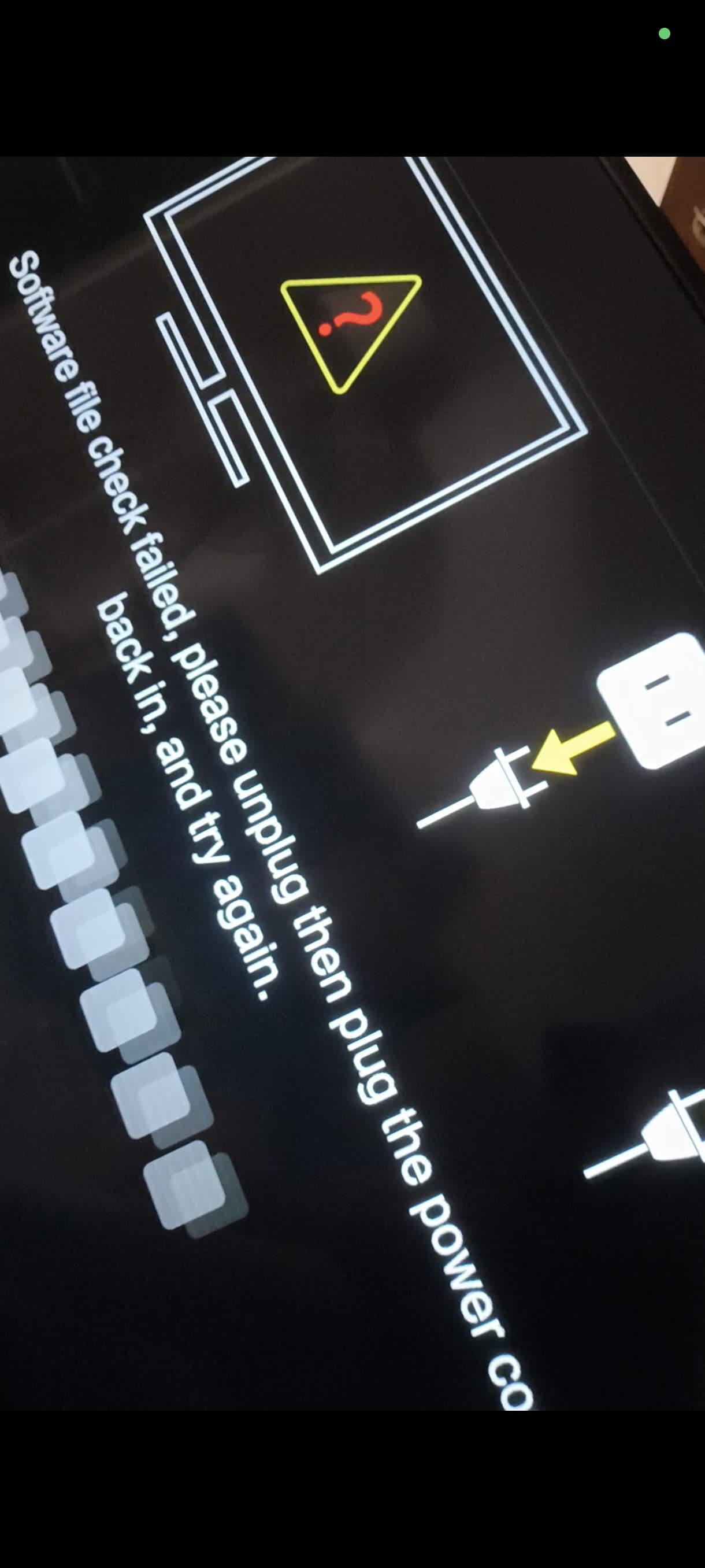

Je rencontre un problème persistant avec ma TV TCL 43P610 (achetée en juin 2022) qui semble être d’ordre logiciel. Voici les détails :
**Problème :**
La TV ne réagit qu'aux commandes du bouton physique (allumage/extinction, volume, changement de chaînes, sélection des sources). La télécommande ne fonctionne pas, et je ne peux pas accéder à l'interface Android TV. De plus, des lignes horizontales apparaissent à l’écran, ce qui me fait penser à une corruption logicielle plutôt qu'à un souci matériel, d’autant plus que la TV n'a jamais subi de choc.
**Ce que j’ai déjà essayé :**
1. **Réinitialisation logicielle** : J’ai essayé un appui long sur le bouton power (10s), mais cela échoue avec le message : « Software file check failed, please unplug the power cord and plug it back in, and try again ». La TV s’éteint ensuite sans autre option.
2. **Mise à jour du firmware** :
   - J’ai téléchargé le fichier BIN officiel (V8-S586T07-LF1V020) depuis le site de TCL et suivi la procédure classique (clé USB FAT32, TV éteinte, appui long sur le bouton power). Cependant, la mise à jour ne démarre pas.
   - J’ai vérifié le fichier en le téléchargeant plusieurs fois et en testant différents ports USB, mais sans succès.
   - J’ai également essayé un fichier IMG compatible trouvé sur XDA en suivant la même procédure, sans résultat non plus.
**Contexte supplémentaire :**
Je viens de remplacer la carte mère par un modèle identique, entièrement fonctionnel, trouvé en ligne, mais le problème initial persiste inchangé.
**Hypothèses envisagées :**
Étant donné que les mises à jour de firmware échouent, je soupçonne une possible corruption interne au niveau du système de démarrage ou de la mémoire, ce qui empêcherait le téléviseur de traiter correctement la mise à jour.
Quelqu'un aurait-il rencontré un problème similaire ou aurait-il des suggestions supplémentaires pour résoudre ce souci ? Merci d’avance pour vos conseils !
