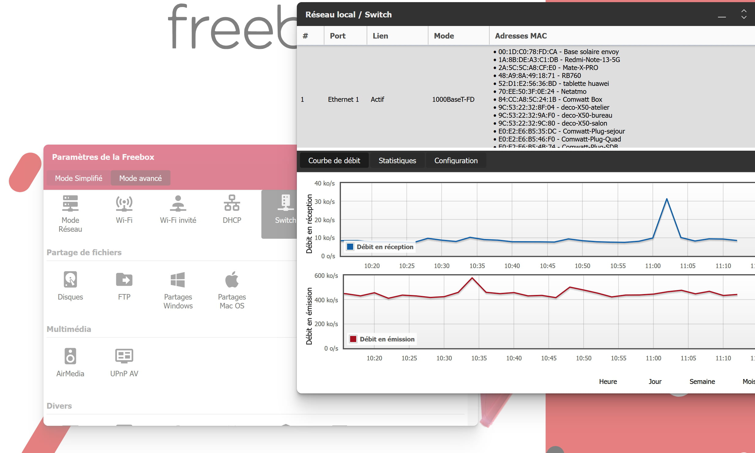

            1. Voici le rapport de la Freebox.
              1. Salut,
                pour le débit ethernet, c'est sur paramètres>>switch qu'il faut regarder:
                interface switch freebox © brupala
                 Plus précisément:
                -1
              2. @brupala
                Merci de l'aide. Voici le rapport affiché, je ne sais pas comment l'interpréter :
              3. @Sunyx02
                voilà:
                tu es connecté à 100 au lieu de 1000,
                dans configuration, vérifie que tu es bien en auto.
                Si c'est le cas, essaie un autre câble.
                le paramétrage de ta connexion ethernet sur le PC doit afficher ça aussi.
              4. @brupala
                J'ai vérifié dans les paramètres du pc et sur la Freebox, que je suis bien en automatique pour le débit. A moins que je dois modifier quelque chose ici ?
                Je suis sous câble Ethernet Cat6. Un autre câble plus puissant serait une solution ?
              5. @Sunyx02
                cat5 est suffisant, mais un autre câble déjà.
                Tu peux aussi essayer les autres ports de la box.
                Tu peux aussi essayer de retourner le câble extrémité pour extrémité, dans le cas où ce serait un mauvais contact.
