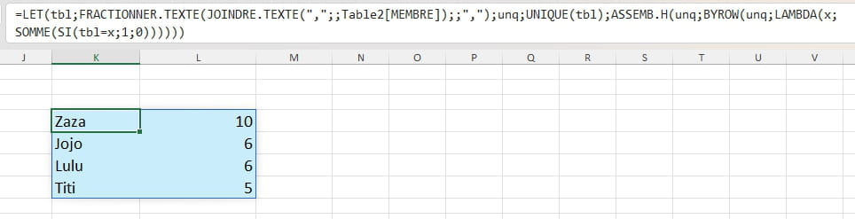

  6. danielc0 Messages postés 2211 Date d'inscription   Statut Membre Dernière intervention   294
    Je ne sais pas si c'est possible avec un TCD. Une solution avec une seule formule :
    =LET(tbl;FRACTIONNER.TEXTE(JOINDRE.TEXTE(",";;Table2[MEMBRE]);;",");unq;UNIQUE(tbl);ASSEMB.H(unq;BYROW(unq;LAMBDA(x;SOMME(SI(tbl=x;1;0))))))
    NB, il faut supprimer les espaces de la colonne C.

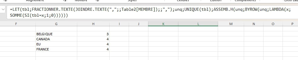

  8. danielc0 Messages postés 2211 Date d'inscription   Statut Membre Dernière intervention   294
    Comme ceci ?
    =LET(tbl;TRIER(UNIQUE(Table2[PAYS]));ASSEMB.H(tbl;BYROW(tbl;LAMBDA(x;SOMME(SI(Table2[PAYS]=x;1;0))))))
    Daniel

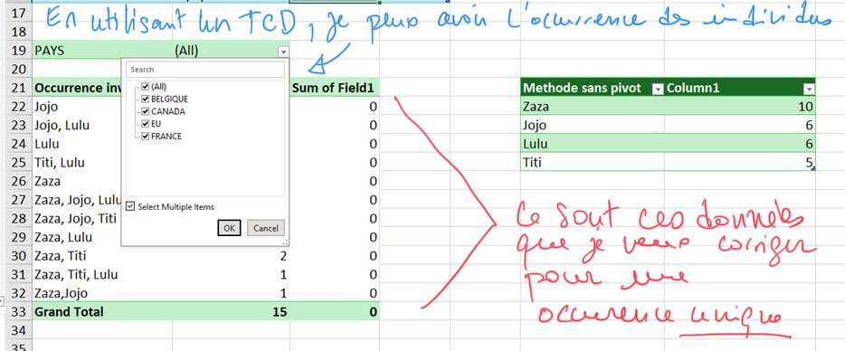

  11. Aurelie
    Allo Daniel, la solution doit me permettre d’utiliser un affichage avec un TCD qui me permet de sélectionner un ou des pays, puis d’afficher les occurrences par nom de personnes.
    Je joins une capture d’ecran  je cherche un TCD qui me permet d’afficher par pays, l’occurence des noms de personne
