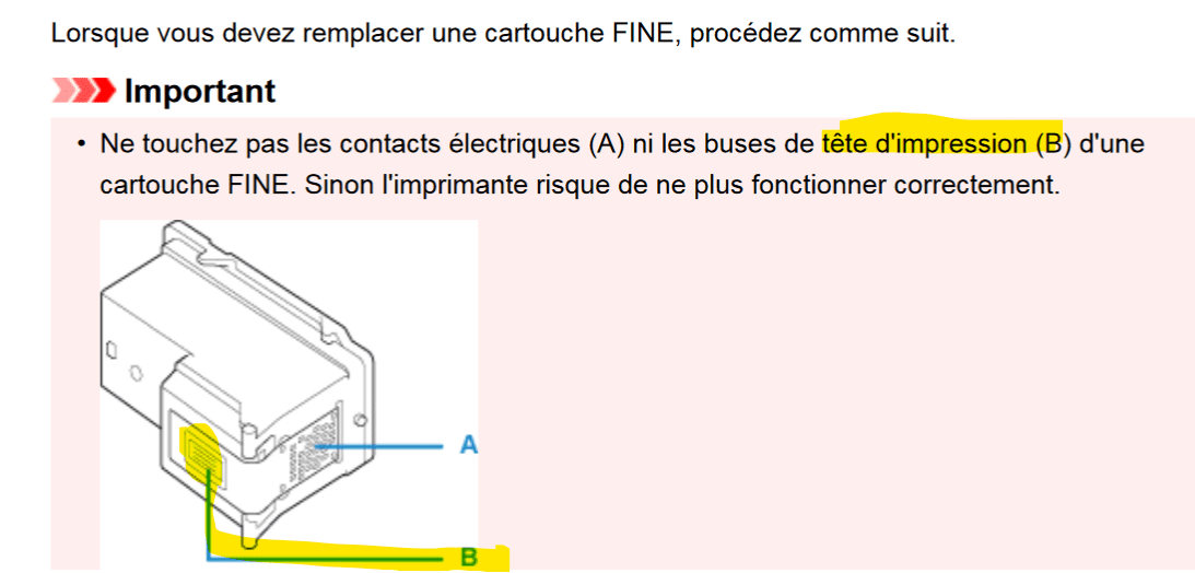

      2. baladur13 Messages postés 47348 Date d'inscription   Statut Modérateur Dernière intervention   14 399 > pashoupat Messages postés 454 Date d'inscription   Statut Membre Dernière intervention
        Si vous regardiez dans la notice de votre imprimante vous verriez que la tête d'impression est dans la cartouche.
        extrait page 89
        Vous êtes sur que ce n'est pas la solution 3  (tête bloquée par le tampon absorbeur  situé sous les têtes)  qui est la cause du blocage ?
        La notice https://gdlp01.c-wss.com/gds/5/0300037095/01/TS3300ser_OnlineManual_Win_FR_V01.pdf
