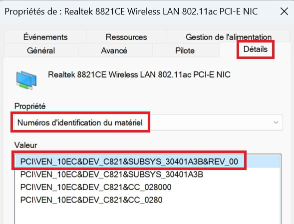

                      Donne le no. d'identification de matériel de la carte Ralink-V4...
                      Regarde ceci --> Trouver le numéro d'identification d'un périphérique
                      Poste le no. dans ton prochain message.
                      Image en exemple:

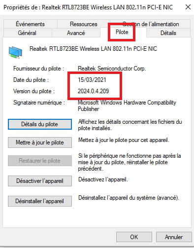

                      Actuellement, c'est quoi la version et la date du pilote ?
                      Image en exemple:
