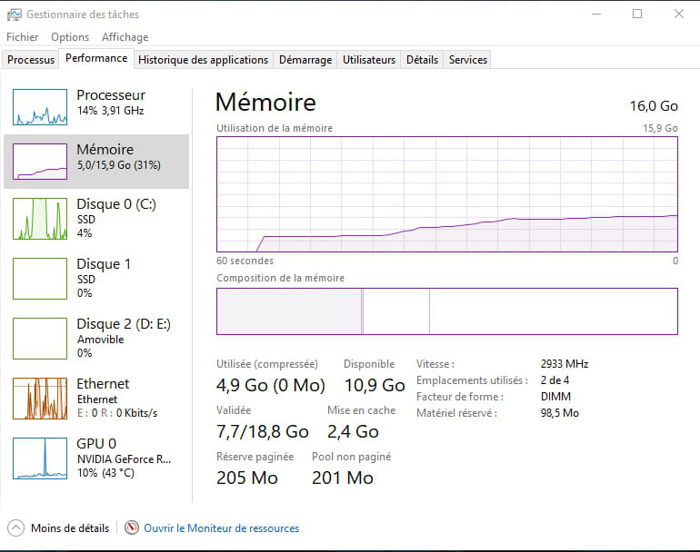

    Petit update :
    J'ai essayé chaque ram sur chaque emplacment et tout est fonctionnel.
    Quand je mets 2 barrettes le profil XMP fonctionne bien (Qu'à 2933 MHz mais c'est déjà ça..) :
    Quand je passe à 3 barrettes, la ca fonctionne bien aussi 24go dispo et presque rien dans le matériel réservé.

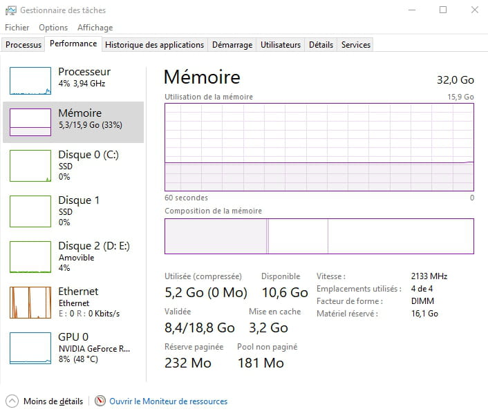

    C'est quand je passe à 4 barrettes que la moitié se met en matériel réservé et que le profil XMP ne fonctionne pas, je ne comprends rien ????

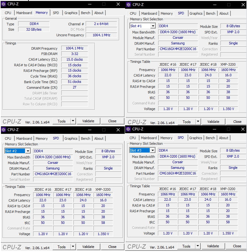

    installe cpuz et colle des captures des onglets spd et memory,  une capture de chaque bank pour spd.
    1. Naoksi
      Salut, merci pour tes précisions.
      La RAM est forcément bien placé comme je n'ai que 4 emplacements sur ma carte mère.
      Il s'agit de 2 kits de 2 mais qui ont exactement la même référence, ils ont été achetés en même temps.
      Voici les captures demandées (il en manque une mais c'est identique aux autres) :
