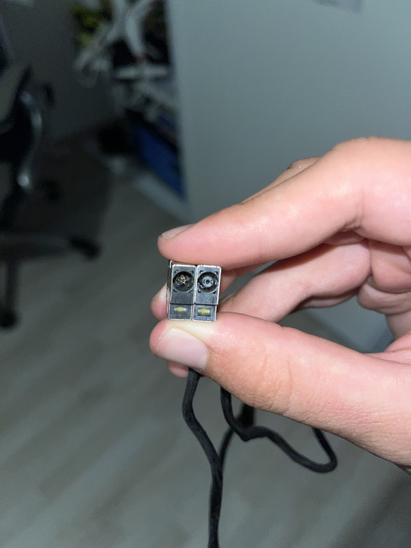

    Alors, comme je l'ai dis, j'ai récupéré une nouvelle connectique pour l'alimentation du PC.
    Et là, après son changement, tout fonctionne !!!

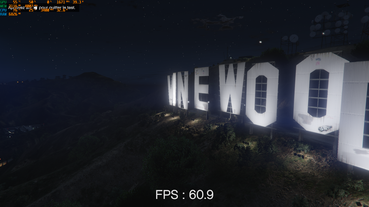

    Voici un nouveau benchmark GTA V :
    https://i.postimg.cc/tRWwdRHW/60-FPS-GTA-V.png
    On peut voir que la puissance est montée ce qui a débloqué le core clock et la memory clock.
    A titre informatif, voici la comparaison de ces deux connectiques avec à gauche l'ancienne et à droite la nouvelle :
    https://i.postimg.cc/26hYB4wB/IMG-0343.jpg
    Pas étonnant qu'il y ait eu des faux contacts et que la batterie annoncait 4h pour charger 20%
    Voila, problème résolu. Merci beaucoup à tous !!
    1. flo88 Messages postés 28536 Date d'inscription   Statut Contributeur Dernière intervention   5 189
      Ah oui quand même...!
      Effectivement,  si le courant n'arrivait pas correctement cela explique tout,  en fait le pc se mettait en mode eco, comme si tu étais uniquement sur la batterie.
