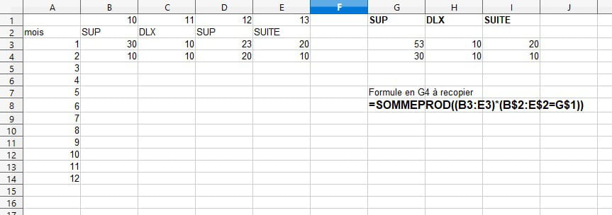

    1. Bonjour
      sans exemple de classeur
      une piste
      pour un exemple
      1) Aller dans https://www.cjoint.com/
       2) Cliquer sur [Parcourir] pour selectionner le fichier (15 Mo maxi)
       3) Aller vers le bas pour cliquer sur le bouton bleu [Creer le lien Cjoint]
       4) Au bout de quelques secondes la seconde page s'affiche, avec le lien en gras ; faire un clic-droit dessus et choisir "Copier le lien"
       5) Revenir dans la discussion sur CCM, et dans votre message faire "Coller".
      1. Merci pour votre réponse. Mais celle ci implique que je paramètre les cases catégories par catégories. Hors je souhaite que la formule fasse une recherche d’elle même.
        Si je reprends votre tableau, je veux que G4= rechercher G1 dans $B$2:$E$14 et qu’elle donne le résultat B4+D4 par elle même.
        puis qu’en tirant la formule le calcule se fasse automatiquement pour les autres catégories de chb.

      1. Bonjour à tous
        Je crois quand même qu'il faut dans la formule de Yclik :
        1. mettre la formule en G3 (et non en G4)
        2. bloquer les colonnes $B3:$E3 (pour une copie vers la droite)
        Cdlmnt
        1. bonsoir
          en fait il fallait en G3  dans mon exemple
          =SOMMEPROD(($B3:$E3)*($B$2:$E$2=G$1))
