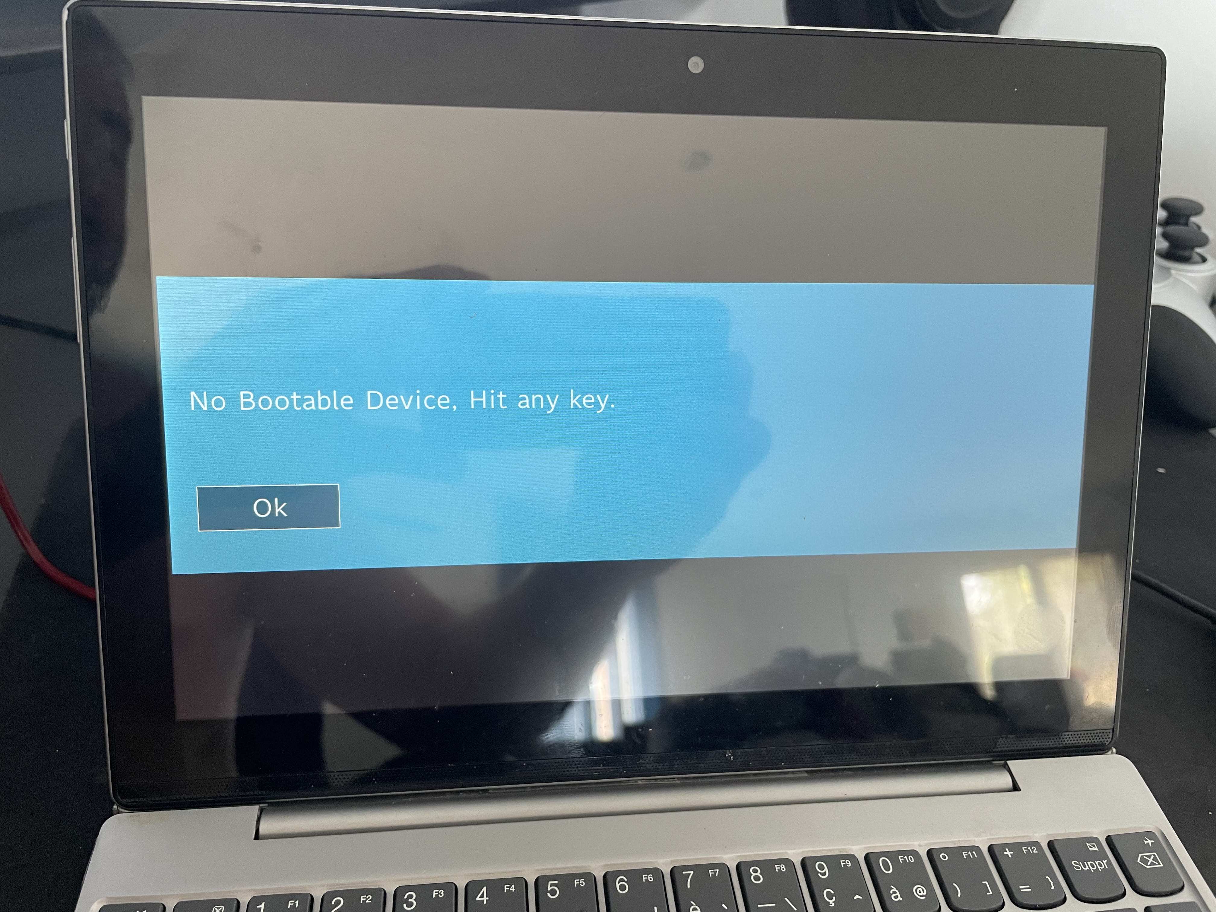

J'ai un petit soucis, ma tablette/pc ne fonctionne plus, un message d erreur au demarrage

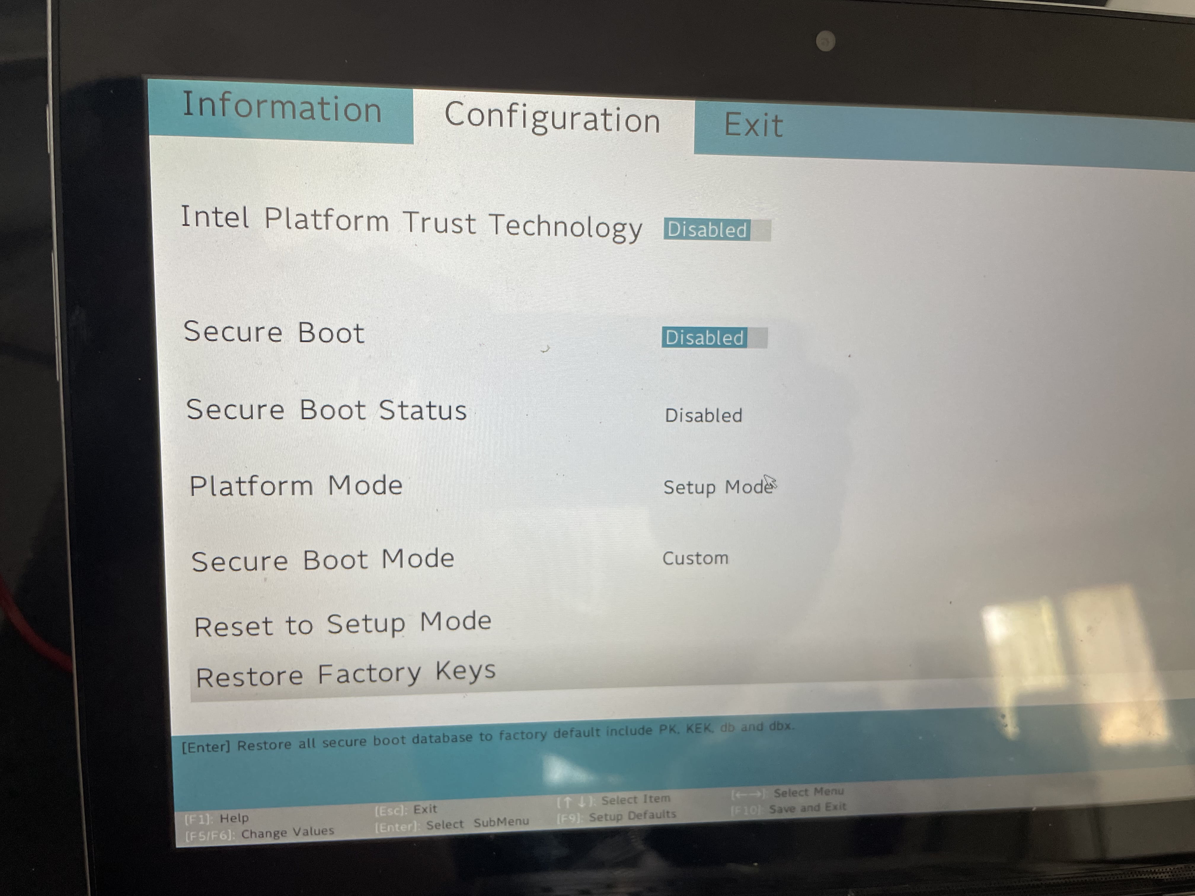

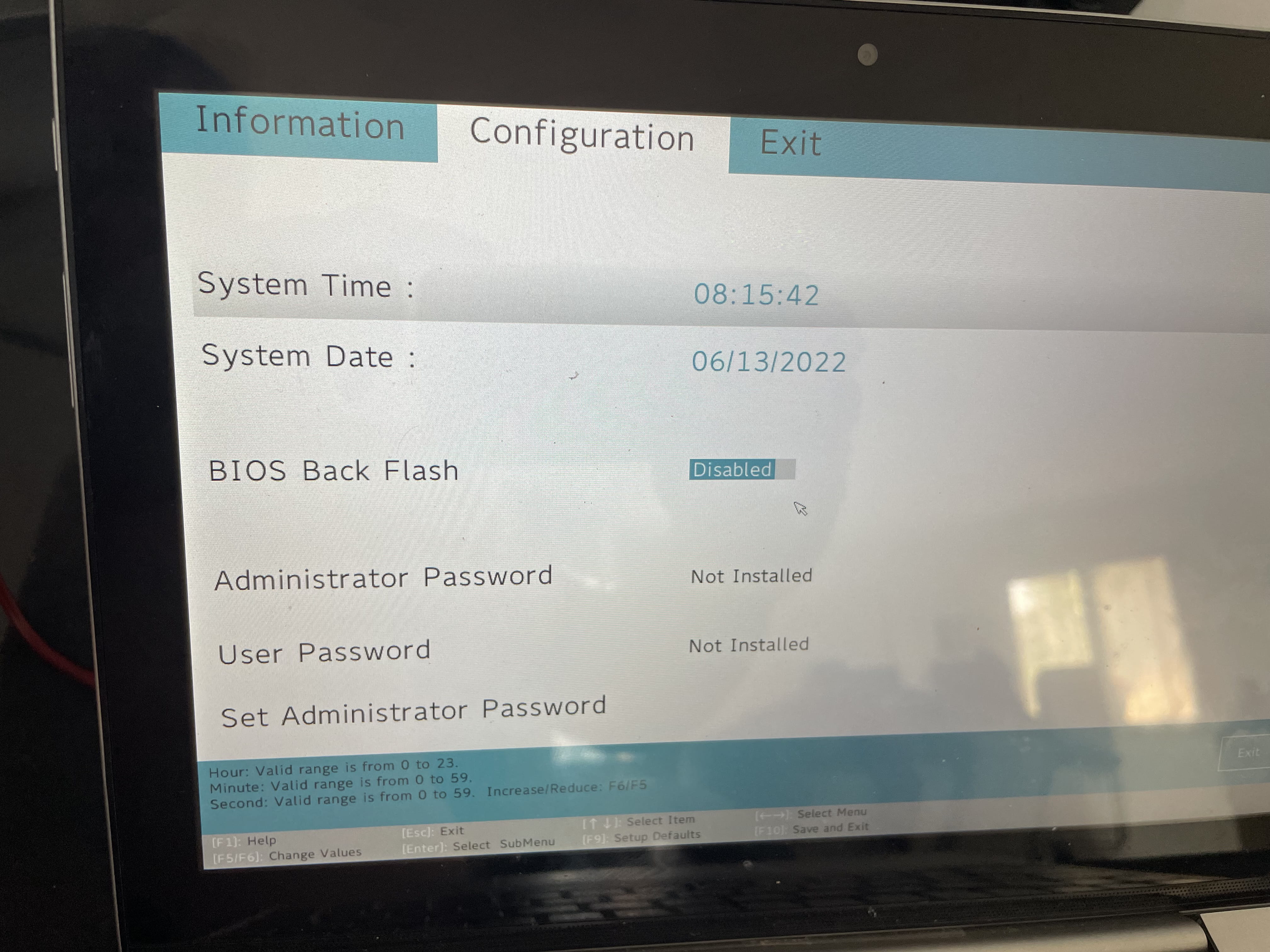

Le soucis c est que je veux le formater mais ce n est pas un BIOS traditionnel ....

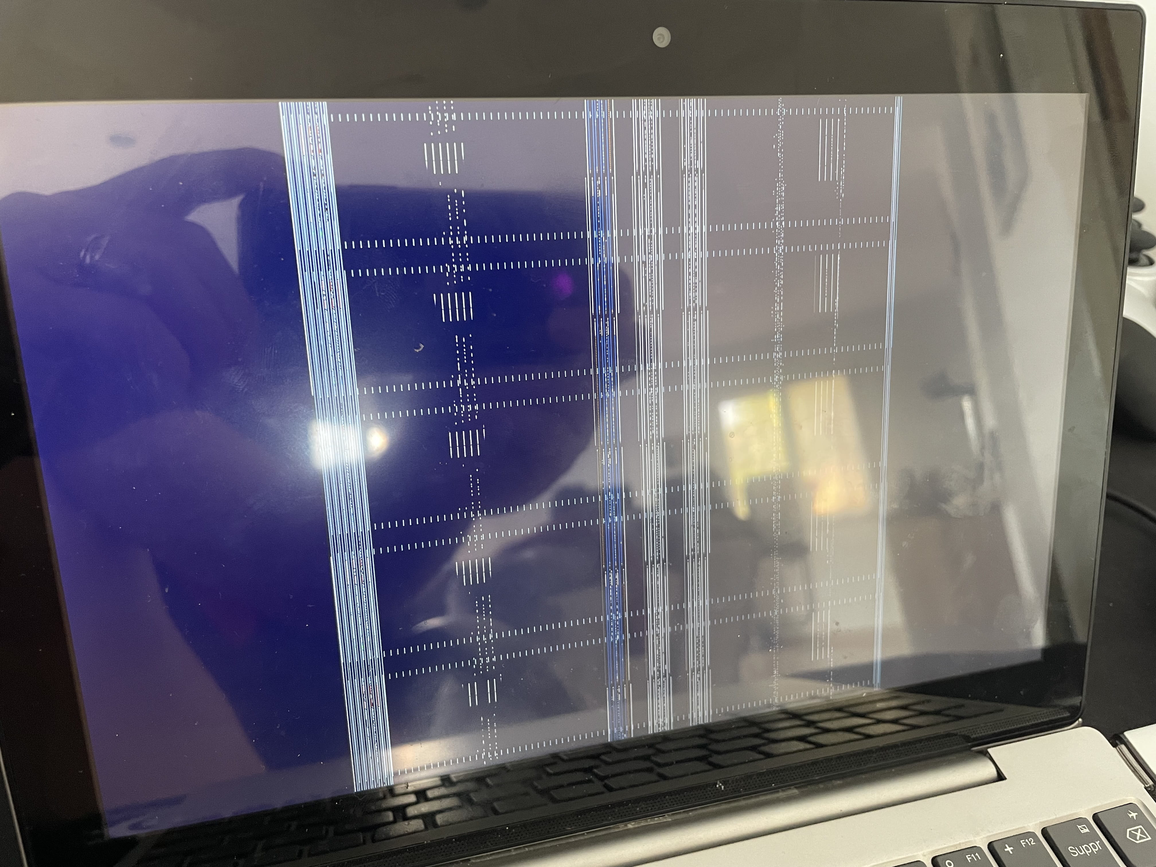

J'ai crée une clé bootable mais l'écran est tout flou quand je veux lancer le formatage.

Message d erreur
BIOS 1
BIOS 2
BIOS 3
Ecran lors du formatage

    En l'occurrence, un formatage, activé à partir d'un OS en état de fonctionnement ou d'un support d'installation ne nécessite le paramétrage préalable du bios que pour débloquer la protection par défaut. Notez aussi que le changement de système s'avère parfois impossible sur ce type de PC (en fonction du support du système d'exploitation).
    En l'occurrence, la copie d'écran n°1 indique un problème de disque , ou en tout état de cause que la partition-système subit un dysfonctionnement, qui peut seulement concerner le secteur d'amorçage. Pour le savoir, il faut utiliser un utilitaire de test de disque nommé Crystaldiskinfo.

    2. Pareil, il lance le mode RECOVERY et no boot device direct

      La partition RECOVERY est sur le disque principal. S'il est détérioré, la réinitialisation ne peut pas se faire.
