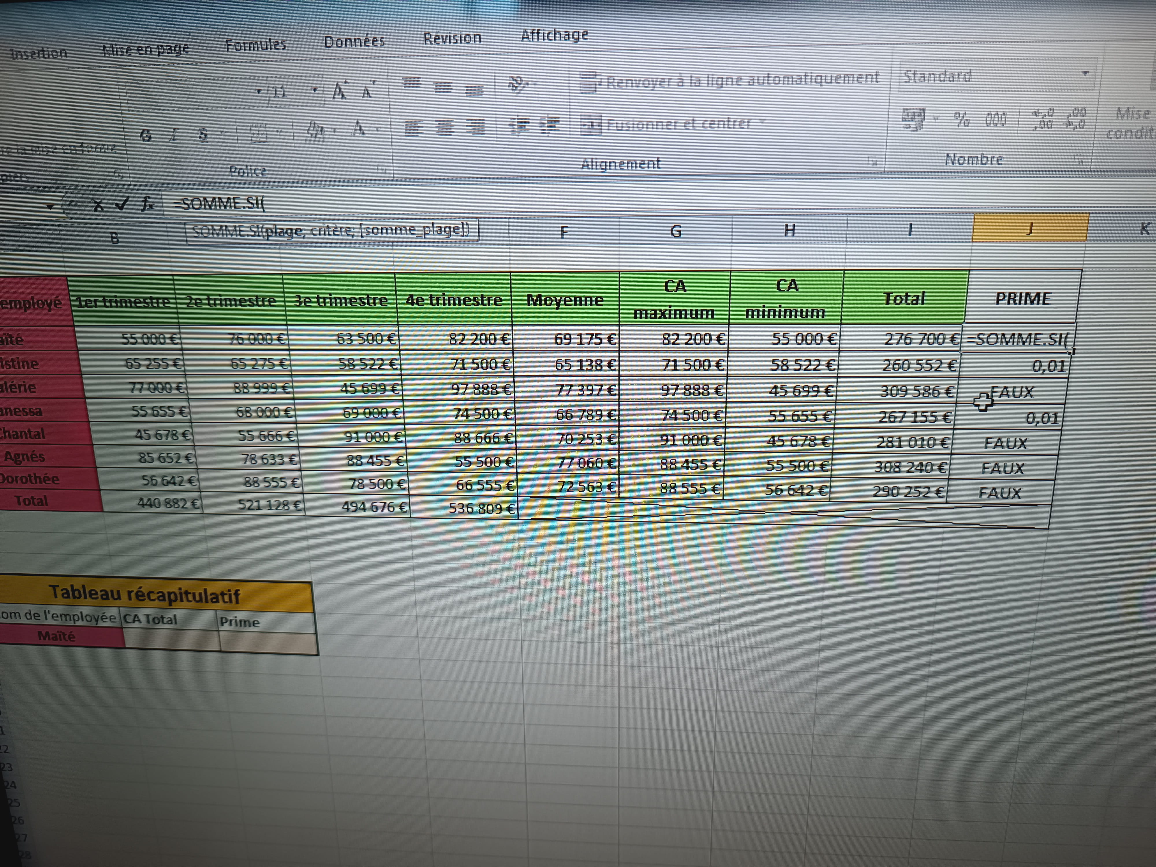

Bonjour, je vais essayer de faire simple mais voilà je galère.
Je joint le tableau si ou j'aimerais que dans la colonne prime ajouter 1% de prime si le chiffre d'affaire dépasse 250000, 2% de prime si le chiffre d'affaire est compris entre 270000 et 290000 et si jamais le chiffre d'affaire dépasse 290000 il n'y aura pas de prime.
Mais je comprend pas et je me mélange entre la fonction somme.si ou nb.si ou si bref je patoge.
Merci a tous
Android / Chrome 112.0.0.0
    Si en J3 tu veux le pourcentage de la prime par rapport au total de I3
    =SI(I3>290000;0;SI(I3>270000;0,02;SI(I3>250000;0,01;0)))
    Cordialement
    2
    1. Merci c'est parfait mais j'aimerais que sa me calcul cette prime directement en euros par rapport à I3 en gros au lieu d'avoir marqué en J3 0.02 j'aimerais que sa me calcul directement pour m'afficher 5520€ c'est la prime correspondante. Merci en tous cas
  2. Salut,
    c'est pas compliqué il te suffit de mettre I3* avant le SI(.....
    =I3*SI(I3>290000;0;SI(I3>270000;0,02;SI(I3>250000;0,01;0)))

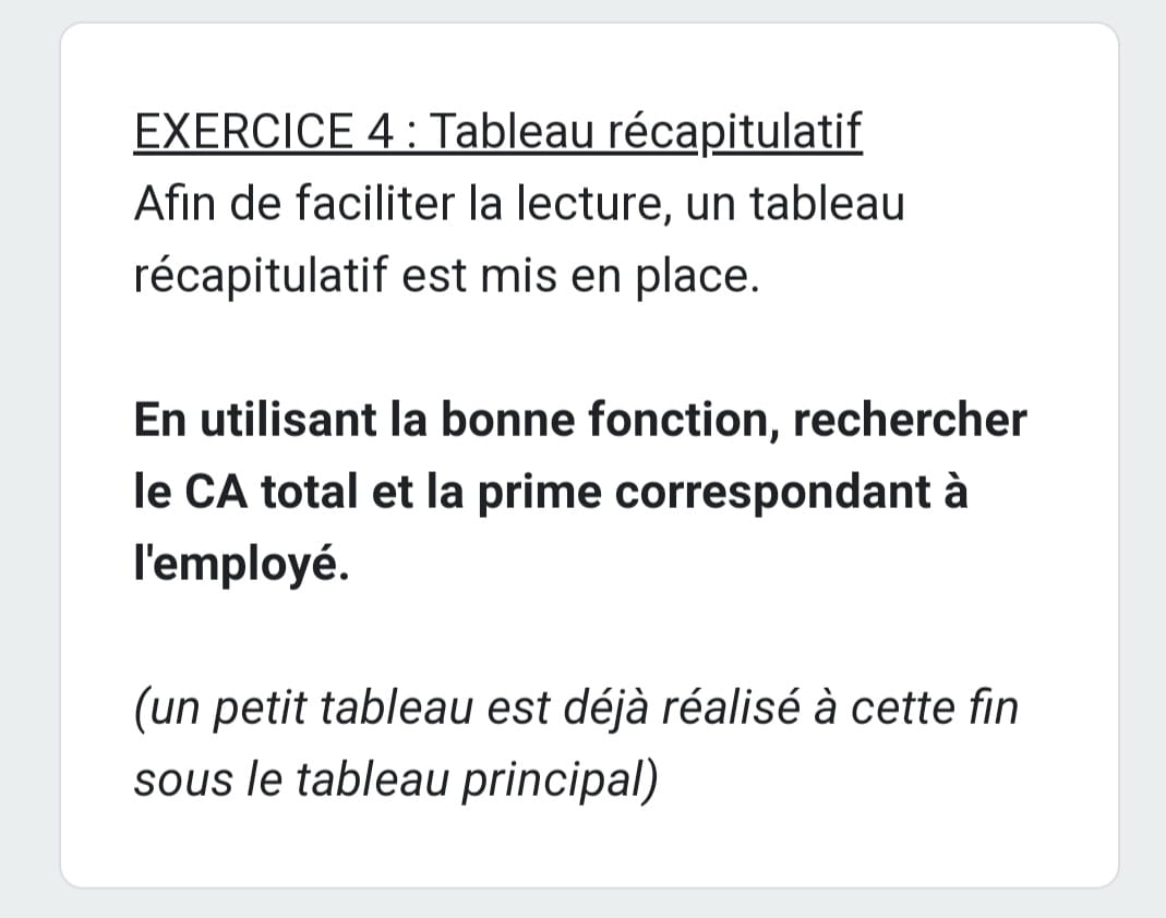

    1. C'est si facile ???? c'est là qu'on voit qu'une grosse remise a niveau me ferait du bien merci beaucoup par la même occasion je n'ai pas réussi le dernier exercice non plus donc si jamais que je puisse en apprendre encore aujourd'hui
  3. Pour B16
    =SIERREUR(RECHERCHEV(A16;A3:J9;9;0);"")
    Pour C16
    =SIERREUR(RECHERCHEV(A16;A3:J9;10;0);"")
    N'oublie pas le clic sur résolu si c'est le cas
    Cordialement
    1. Voir ma remarque en message 6
  4. J'ai pu le faire seul avant de voir votre réponse mais un grand merci j'ai fait un menu déroulant qui rappel chaque CA de chaque personne. Oui exercice mais mon examen était hier (examen pour savoir si la formation choisi pour me reconvertir me correspond bien) donc rien de grave. Merci encore en tous cas
