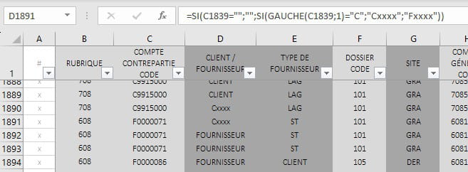

    3. LoxPel50 Messages postés 11 Statut Membre > PapyLuc51 Messages postés 4579 Date d'inscription   Statut Membre Dernière intervention
      J'ai volontairement changé "Client" et "Fournisseur" par "Cxxxx" et "Fxxxx" dans ta formule pour que cela soit plus visible.
      Comme on peut le voir, cela fonctionne avec les références "C...", mais pas avec les "F...".
      Et comme tu peux le voir dans la barre de formule, c'est bien ce que tu m'as envoyé.
    4. jee pee Messages postés 31982 Date d'inscription   Statut Modérateur Dernière intervention   10 015 > LoxPel50 Messages postés 11 Statut Membre
      En D1891 la formule ne devrait pas faire référence à C1839 mais C1891
    5. LoxPel50 Messages postés 11 Statut Membre > jee pee Messages postés 31982 Date d'inscription   Statut Modérateur Dernière intervention
      Exact! La formule de PapyLuc51 fonctionne (à condition que je ne fasse pas d'erreur de saisie). Au temps pour moi.
