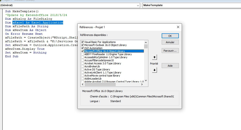

mais quand je tente de l’exécuter cela me met une erreur à la 4eme ligne disant que l'application excel n'est pas défini.
J'ai vu que la solution pour ce problème étais de vérifier si en reference la librairie est objet étais bien activer, ce qui est fait dans mon cas :
Avez-vous une solution pour m’aiguiller dans mon problème ?

      Il vous manque la bibliothèque : Microsoft Excel 16.0 Object Library que vous devez cocher dans les références.
