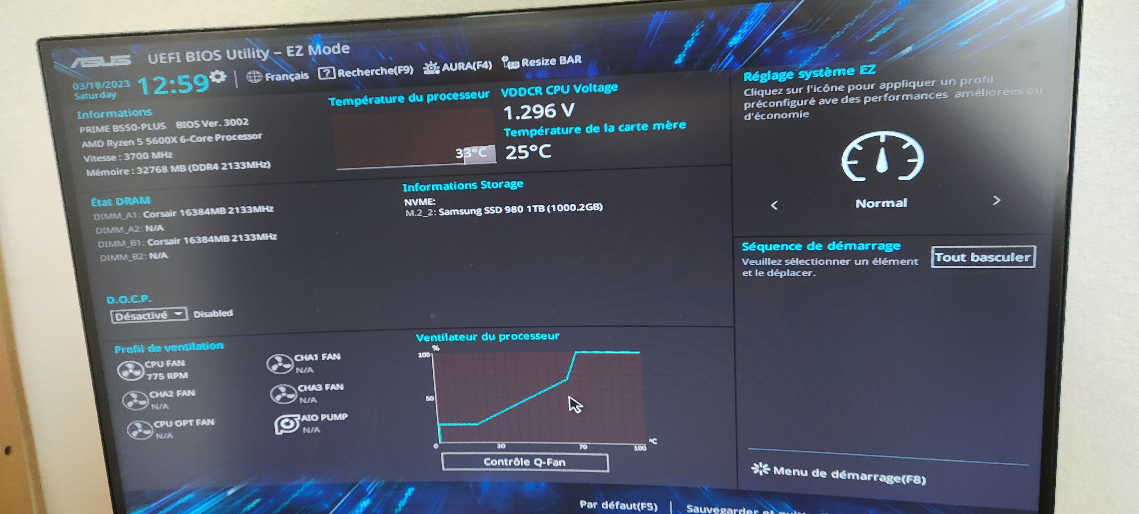

      Je vous mets une image du bios si sa peut vous aidez

    Je vois la case "Séquence de démarrage" et il n'y a rien d'afficher dedans... Ça me semble étrange, il devrait y avoir le Nom du SSD ou le Boot manager d'indiquer, à mon avis... Il faut peut etre Sauvegarder et Redémarrer.
    L'écran de menu BIOS
    Le programme de configuration du BIOS possède deux interfaces de configuration :EZ Mode(Mode
    EZ) etAdvanced Mode(Mode avancé). Vous pouvez changer de mode à partir deSetup Mode
    (Mode de configuration) dans le menuBoot(Démarrage) ou en appuyant sur la touche <F7>

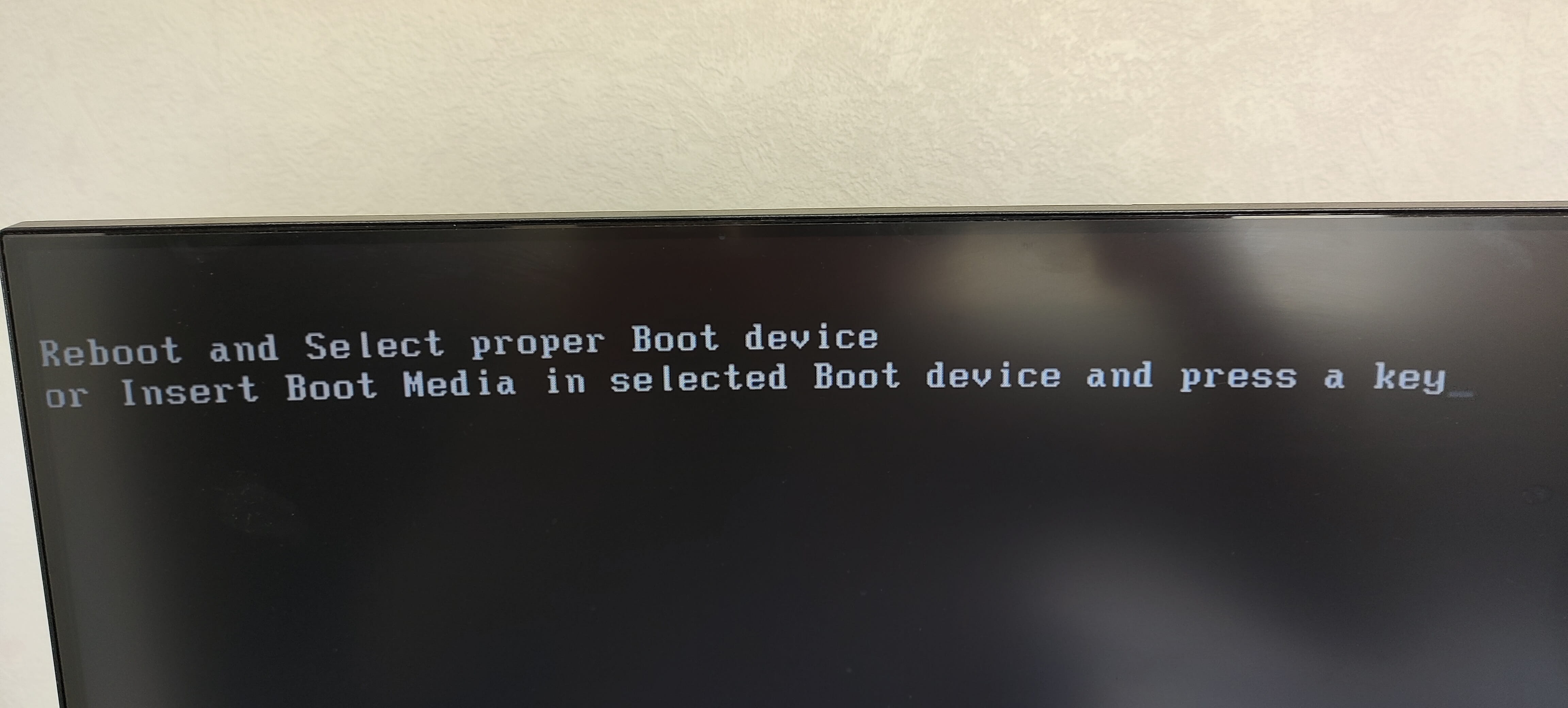

    1. Ok, c'est bon le SSD est reconnu je redémarre sur le SSD voilà se qu'il me mets.

    En un premier temps, débranche tout autre disque... ne laisse que ton SSD et démarre dessus...
    Pour le moment, il dit que ton boot n'est pas bon.
    1. D'accord, pour que sa fonctionne faut obligatoirement que windows soit sur le SSD ? Ou sa n'a rien avoir..?(parce que mon windows es sur l'autre SSD celui qui es introuvable)..
  5. Contributeur
    Ah.. je n'avais pas compris que tu avais deux SSD sur ce PC... effectivement, il ne peut y avoir q'un seul Windows (et pas deux).... (deux SSD=oui... Deux windows=non)
    Est-ce que ces deux SSD sont identiques..??  Auquel cas, tu pourrais les confondre; il n'y a que le N° de série du disque qui est différent... et l'identification sur la carte mère, l'un est le  M.2-1 et l'autre est le M.2-2
    Celui qui apparait dans tes deux photos de BIOS est le M.2-2... donc je pense qu'il y a erreur, il faudrait que ce soit le M.2-1 et ça, c'est toi qui le choisi dans ton BIOS; dans la rubrique "Boot device"...(séquence de démarrage), là, tu dois avoir le choix vers un SSD ou l'autre; un nouveau menu doit apparaitre.. je suis étonné de ne pas le voir dans la notice.
