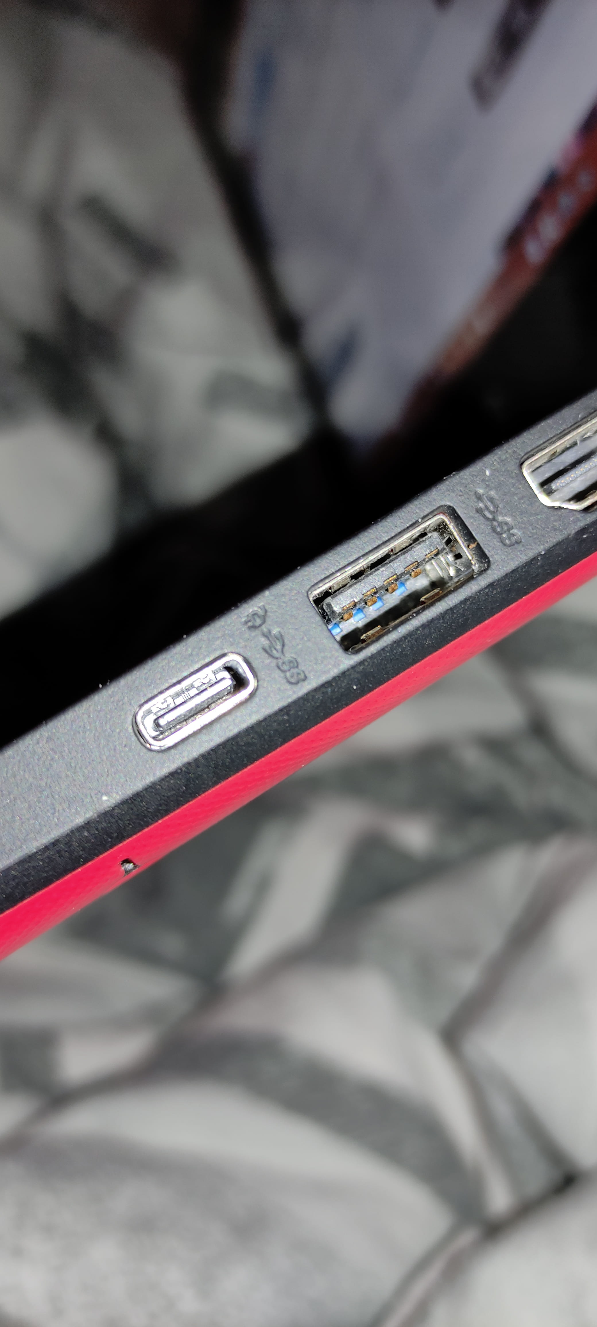

Bonjour, vous connaissez le logo ? Si oui il sert a quoi ?
(Le logo de gauche)

     C'est bien une USB-c avec sortie alimentation...
    Cette prise peut charger un téléphone mais ne chargera pas le PC...
    Si vous avez tenté de brancher un chargeur... je ne suis pas sur que le pc ait apprécié...
      salut, c'est indiqué power IN et OUT
  2. Modérateur
    Cela ressemble à une USB-C  avec une prise à coté. Est-ce à dire quelle peut servir de chargeur.. ?
    Normalement il devrait y avoir un éclair ou le le logo USB-C inclus  dans le logo d'une pile.

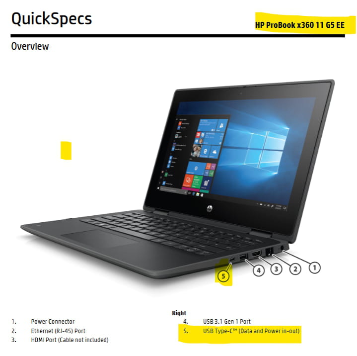

    Sur quel pc ce logo  (Marque et modèle)
    1. La marque : ProBook X 360 11 G5 EE
      Le constructeur : HP
      Après avoir insérer un câble la lumière de charge clignote 8fois et après il ne se passe rien
  3. Bonjour,
    Le logo "légende" indique qu'il s'agit d'un port USB: donc port USB Type C, permettant de connecter les appareils à cette norme (et même les autres par le biais d'un adaptateur USB).
    1. Peut-il servir pour la charge ?
    2. @Antoine
      Il n'y a pas de raison: c'est le cas des smartphones.
    3. @brucine
      J'ignore pourquoi mais il ne charge pas sur la prise USB c

    a gauche du Super Speed, cela ressemble à une prise électrique, mais ce n'est pas un logo référencé. Sur la doc c'est effectivement : 1 connecteur USB Type-C (transfert de données, alimentation)
    https://support.hp.com/fr-fr/document/c06521708#AbT7
    1. Mais je n'arrive pas a faire charger mon ordi sur cette prise
    2. Modérateur
      @Antoine
      il est possible qu'il faille une puissance élevée. Un chargeur de téléphone n'est peut être pas suffisant.
      dans la doc il y a marqué : Adaptateur secteur intelligent USB Type-C HP 45 W,
      il faut peut être un adaptateur propriétaire

    À côté de la prise USB-C, on reconnaît le symbole habituel des connecteurs USB avec les lettres SS (Super Speed).
    On voit aussi un symbole de prise électrique, qui laisse penser que l'ordinateur peut être rechargé par cette prise.
    C'est confirmé dans les caractéristiques qu'on peut consulter chez HP :
    https://support.hp.com/fr-fr/document/c06521708#AbT11
    Voir la section Alimentation.
    Pour recharger la batterie par cette prise vous devez vous procurer un adaptateur :
    https://www.hp.com/fr-fr/shop/list.aspx?sel=NTB
    Vous pouvez également l'acheter chez Amazon :
    https://www.amazon.fr/HP-45w-Smart-Ac-Adapter/dp/B00GAS3RU6
    Dans les questions/réponses, il est précisé que l'adaptateur est fourni avec une prise secteur française.
