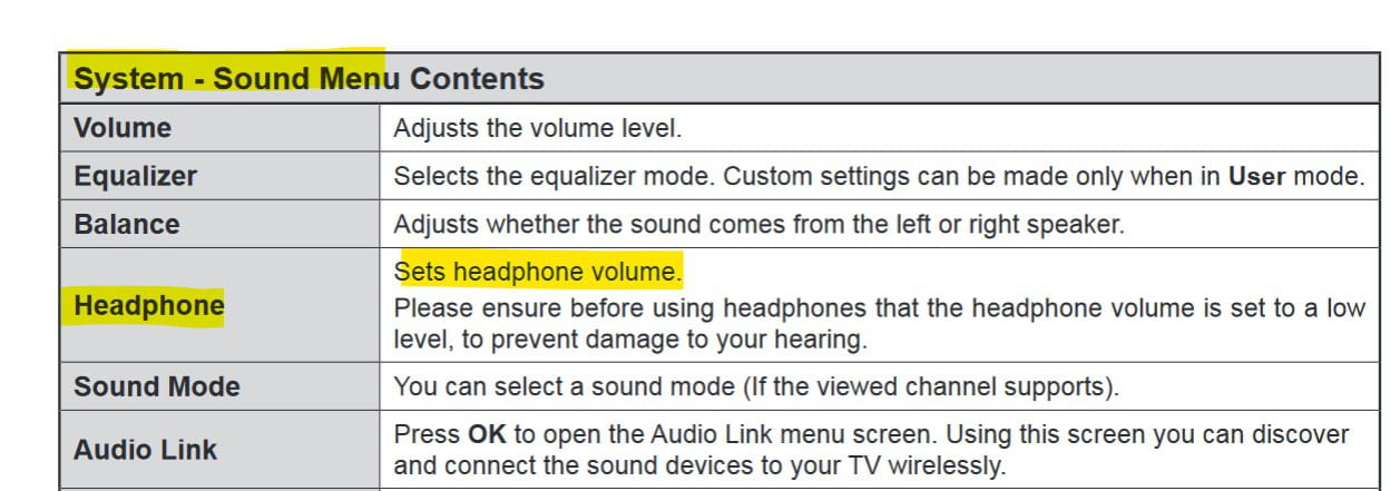

    Dans le menu son du téléviseur vous avez un réglage du volume pour la sortie casque...

    Je ne parle pas de mode casque ou Sortie audio... Mais dans le menu son, à le rubrique casque (ou headphone) vous devez trouver un moyen de réglage du volume !  Non ?

      Effectivement, la barre de volume du casque modifie bien le son des enceintes.
      Mais ma télécommande modifie le son de la télé et pas cette barre de son du casque du coup. :/
      Il y a un moyen de lui faite régler le son du casque à la place du son de la télé avec la télécommande ?

        Puisque vous dite, vous même : "la barre de volume du casque modifie bien le son des enceintes" et que la barre de volume du casque est accessible via la télécommande de la télé... vous pouvez bien agir à distance.  Non ?
      2. Valentin > baladur13 Messages postés 47406 Date d'inscription   Statut Modérateur Dernière intervention
        Pas exactement, pour modifier cette barre de son du casque, je dois aller dans menu, système, son. Dans les paramètres de la télé en fait.
        Je ne peux pas régler le son des enceintes à distance, avec la télécommande de la télé. Alors que la télécommande de la box elle le fait.
        (mais je n'utilise pas la box pour lancer la console, mais bien la télécommande de la télé)
      3. baladur13 Messages postés 47406 Date d'inscription   Statut Modérateur Dernière intervention   14 414 > Valentin
        La seule solution via une télécommande sans fil serait d'utiliser la sortie audio digital Coaxial du téléviseur avec un convertisseur  coaxial vers analogique avec télécommande.
