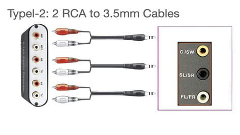

      EN utilisant le premier extracteur HDMI ( message#1) et un câblage comme ci dessous
      Mais avec des prises RCA vers jack femelle

        Le téléviseur Thomson 28HA3203W si j'en crois LCD Compare offre une sortie numérique Coaxiale
        Donc un convertisseur de ce type connecte sur la sortie Coaxial du téléviseur devrait faire l'affaire... mais c'est encore 30€
        https://www.amazon.fr/5-1-Audio-D%C3%A9codeur-Convertisseur-num%C3%A9rique-analogique/dp/B00NAJ4W2A
        https://www.amazon.fr/WJES-Convertisseur-Num%C3%A9rique-Analogique-D%C3%A9codeur/dp/B08SM74DM5
        et le même  chez Aliexpress en solde  15€
        https://fr.aliexpress.com/item/1005004956817647.html
