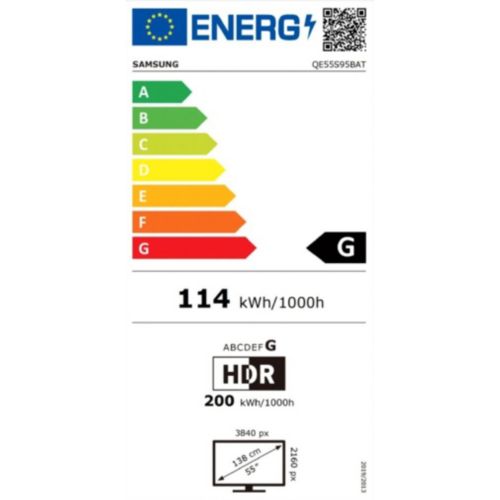

    "Cela vient de sortir".... Pas vraiment, car c'est aussi vieux que les factures d’électricité...
    La comsomation d'un appareil c'est sa  Puissance (Watts) x Temps d'utilisation (heures).
    Certes en général  les factures sont en KW/h ou KWh   mais dire d'un téléviseur qu'il ne consomme que 0,114W/h
    est plus vendeur 114KW/h comme sur cette fiche consommation, mais c'est exactement la même chose.
    -1
      Je ne sais pas si tu as bien vu que le problème soulevé par arrial est dans le /. Les factures de consommation électrique ne sont jamais en kW/h !
      Dans l'image que tu as postée, la consommation est bien notée 114 kWh (et non 114 kW/h) ; en outre c'est précisé pour une durée de 1000 h. (donc un appareil de puissance 114 W).
    2. Modérateur
      @Pierr10
      Erreur de ma part... c'est bien 114W consommé par heure...  qui est bien plus vendeur que 114KWh/1000h.
      Mais il est vrai que l'on voit parfois apparaitre, à tort, des KW/h au lieu de KWh
