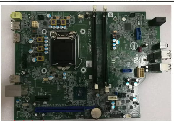

    1. Fait des photo de ton boitier et de la carte mère, et je te dirais ça
      1. 0
        1. Une GTX 1650 low profile devrait passer en longueur, le problème avec ta carte mère c'est l'emplacement du PCIE X16 qui est mal placé et qui ne peut accueillir que des cartes graphiques single slot, donc effectivement c'est mort pour une GTX 1650.
      2. Voila je pourrai t'en envoyer plus ce week end
