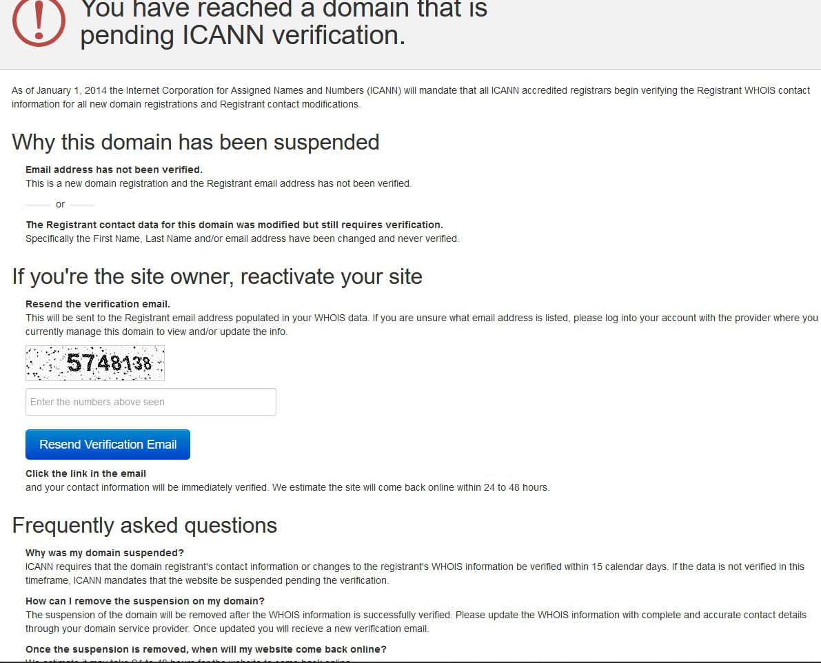

    Ton nom de domaine ne pointe pas vers les DNS d'un hébergeur. Il pointe vers des DNS « parking », le registraire l'a suspendu car la procédure de vérification des données WHOIS n'a pas abouti. Les registraires sont tenus par l'ICANN de vérifier les coordonnées associées avec un domaine¹.
    L'adresse email est vérifiée par un courriel contenant un lien unique et qui doit être ouvert dans un délai (15 jours). Tout cela est expliqué sur la page affichée à l'adresse http://atempera.net/
    Pour rétablir le fonctionnement de ton nom de domaine, commence par vérifier l'adresse email attachée au "registrant" de ton nom de domaine. Cela peut se faire via l'interface d'administration du domaine, chez le registraire. Après, t'être assuré que cette adresse soit bien la tienne, tu peux demander un nouveau courriel de vérification depuis la page http://atempera.net/. Attends quelques minutes, et tu devrais trouver le courriel dans la boite de réception ou parmi les spams. Ouvre le lien unique qu'il contient. Ton nom de domaine devrait être basculé vers ses DNS antérieurs (avant sa désactivation) mais plusieurs minutes/heures peuvent être nécessaires en fonction du cache DNS du visiteur (dont toi).
    Pour info, cette procédure peut être réitérée régulièrement, le but de WHOIS accuracy program étant de s'assurer continuellement que les coordonnées permettent de te contacter de façon effective et efficace à tout moment.

    as-tu vu ceci et essayer de suivre les indications ???
    icann
    icann
