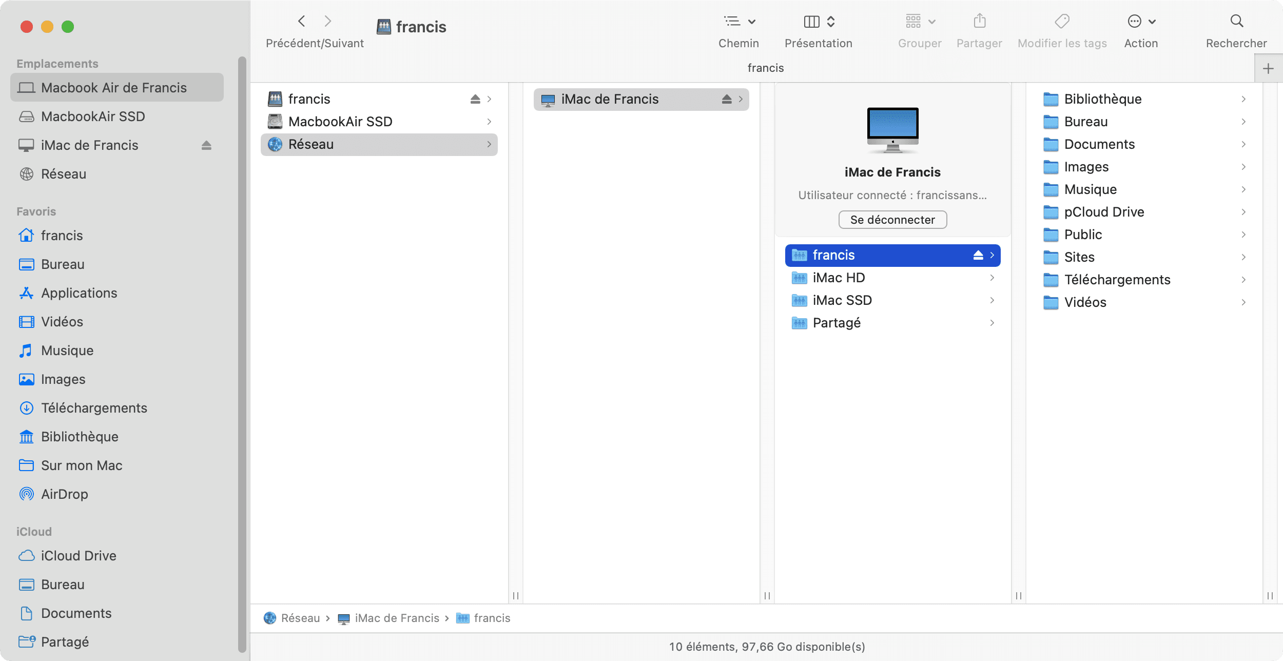

    je ne connais pas Anydesk, mais par contre, sans aucun logiciel tiers j'ai accès, de mon Macbook Air M1 à mon iMac, et vice versa, simplement depuis l'item Réseau de l'un des Mac...  exemple depuismon Macbook Air
  2. _Ritchi_ Messages postés 21130 Date d'inscription   Statut Contributeur Dernière intervention   6 136
    Je confirme que la proposition de Francis que je salue au passage, marche très bien: je l'utilise entre mon iMac et le MacBook Pro de madame.
    Compléments d'info : il faut bien entendu avoir auparavant activé les options de partage sur chacun des Mac et cela se fait dans le menu "Pomme -> Préférences système -> Partage".
