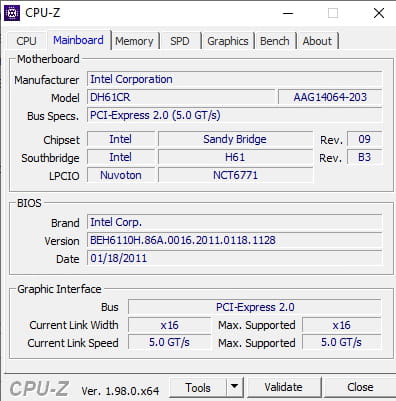

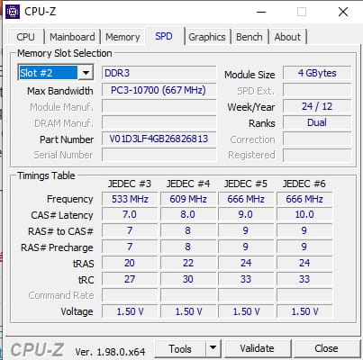

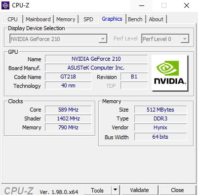

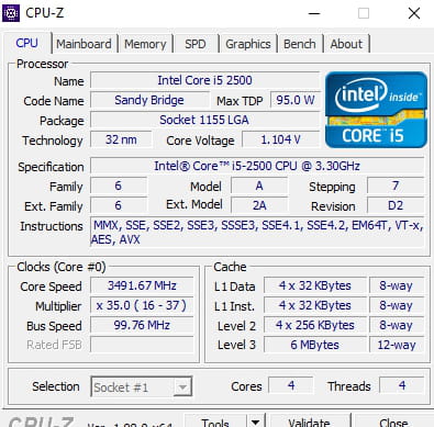

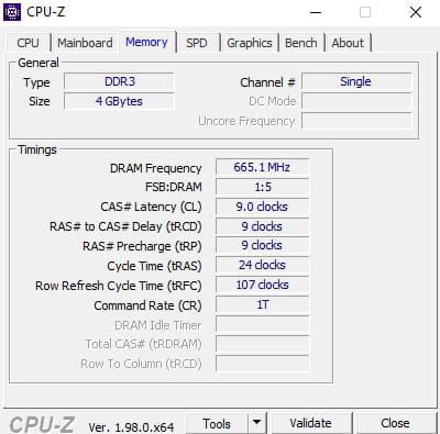

    Installer cpuz et coller des captures de chaques onglet.
    1. Thibaud_21 Messages postés 7 Statut Membre
      ok
    2. Thibaud_21 Messages postés 7 Statut Membre
      CPU
      mainboard

    Est-ce que la barette de 4go est reconnue sur l'un ou l'autre des slots ?
    Il est préférable de prendre des rams certifié compatible avec ce modèle de carte mère :
    https://www.crucial.fr/compatible-upgrade-for/intel/dh61cr
      J'ai une barrette de 2GO qui est sur le slot 1, mais le problème c'est que mon pc ne détecte plus ce slot, alors qu'au slot 2, mon pc le reconnais avec la 4GB, les 2 barrettes sont compatibles avec mon pc, celle de 2GB fonctionne toujours. Ma barrette de 4GO ou autres barrettes est reconnu sur le slot 2 mais pas sur le slot 1.
      1. Thibaud_21 Messages postés 7 Statut Membre > Thibaud_21 Messages postés 7 Statut Membre
        et aussi, le slot 2 fonctionne avec la barrette de 2GB et 4GB, alors que le slot 1 ne reconnais pas. Alors que mes 2 barrettes sont compatibles avec mon pc.
  3. flo88 Messages postés 28533 Date d'inscription   Statut Contributeur Dernière intervention   Ambassadeur 5 186
    Si ni la 2 gb ni la 4 gb ne sont reconnue sur le slot 1 c'est qu'en effet il un problème,  bien que ce soit exceptionnel,  il est peut-être hs...
