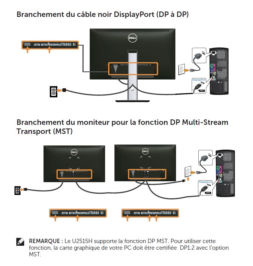

      si le DP est une entré alors c'est mort. snif. Ok il sert juste pour ça alors. pff 0 intérêt je trouve. le DP c'est pour faire une chaine d'écran normalement...
        Les ecrans qui se chainent sont en full DP, ils disposent de 2 ports DP

      Donc, c'est très claire, il faut des écrans muni de deux DP "full DP" pour obtenir une chaine. Ce n'est pas mon cas.
      En plus, si je comprend bien, il faut que la carte graphique supporte une norme "DP1.2" avec une option "MST".
      ça fait beaucoup. Et a priori ce n'est pas parce qu'il y a une sortie DP niveau du PC que celui-ci supporte cette fonction.
