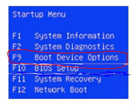

        pour pouvoir démarrez sur la clé USB qui contient l'installateur de Windows ,
        au démarrage du Pc appuyer sur la touche " Echap "
        vous aurez ceci:
        Appuyer sur la touche " F9 " (Boot device options )

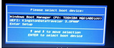

        vous devriez avoir un menu de choix de démarrage comme ceci :
        Sélectionnez votre clé USB , puis valider avec le touche " Entrée "
