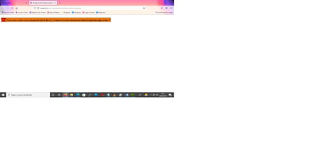

Bonjour Chers tous,
Je tenter d'ouvrir un fichier php sur mon navigateur web, et j'ai le message d'erreur qui s'affiche sur la capture que j'ai joint à ce message.
Par ailleurs, ci-dessous, se trouve lien permettant de télécharger le fichier php qui pose problème.
https://www.cjoint.com/c/LFBrO47XW3P
Merci pour votre support.
Cordialement /-

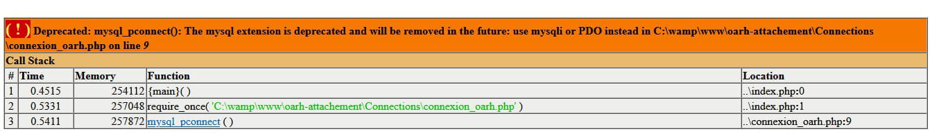

    L'extension mysql_* est OBSOLETE
    Désormais, il faut utiliser l'extension mysqli ou pdo .
    Il te faut donc réécrire ton code en utilisant une de ces deux extensions.. (perso je préfère pdo)
      Bonjour ..
      Le message d'erreur est bien explicite en signifiant que la commande utilisée (mysql_connect) n'est plus applicable et doit être remplacée par une autre commande mysqli_connect() ..
      Il faut donc modifier le fichier php.
        hello
        il peut aussi passer par du PDO ... ou du mysqli objet ...
        Quoi qu'il en soit, il n'y aura pas que cette instruction à changer .. mais tout le code qui sert à faire des requêtes SQL ...

        Comme je le disais .. il ne suffit pas de modifier la connexion ... il faut aussi refaire TOUTES les instructions qui servent à manipuler la bdd....
        Tu ne dois plus avoir dans ton code, une seule ligne de code contenant mysql_*
        Pour PDO, voici un exemple d'écriture propre de code pour la connexion et l'exécution d'une requête
        https://forums.commentcamarche.net/forum/affich-37584941-php-pdo-gerer-les-erreurs
        PS: A l'avenir, merci de coller le code DIRECTEMENT dans le forum ( en utilisant les balises de code), plutôt que de nous mettre des fichiers à télécharger....
        => explications balises de code : https://forums.commentcamarche.net/forum/affich-37598670-mise-en-forme-du-forum-et-des-fiches-pratiques-ccm#les-codes-sources
