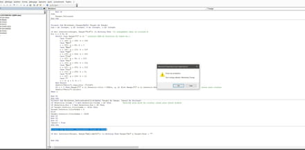

    1. Bonjour Via55, je viens d'essayer et j'obtiens ce message d'erreur VBA
      Ce n'est pas la seule macro que j'ai dans cette feuille
      1. Bonjour
        Normal puisque tu vois que nos macros ont le même nom
        Donc tu mets simplement ma ligne
        If Not Intersect(Target, Range("AX11:AX355")) Is Nothing Then Range("AY" & Target.Row) = ""
        à la fin de ta macro juste avant le Cancel=True pour l'y intégrer et tu supprimes ce que tu avais rajouté
        Cdlmnt
        Via
        1. Tu n'as pas mis la ligne dans la bonne macro (tu l'as mis dans Private Sub Worksheet_BeforeDoubleClick, de mon fait en partie car sur la mauvaise image je n'avais pas vu qu'il y avait 2 macros))
          Il faut la mettre à la fin de Private Sub Worksheet_Change, avant le End Sub
