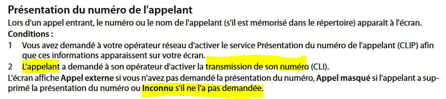

          @brupalaLa marque du téléphone pourra, via sa notice montrer, que "Inconnu" s'affiche lorsque un correspondant qui n'a pas autorisé l'affichage de son numéro appelle.
          Exemple pour un Gigaset AS405 ou A415

        En général lorsqu'un combiné affiche "Inconnu" c'est qu'il vient de recevoir un appel d'un correspondant qui a demandé, à son opérateur, que son N° ne soit pas diffusé.
