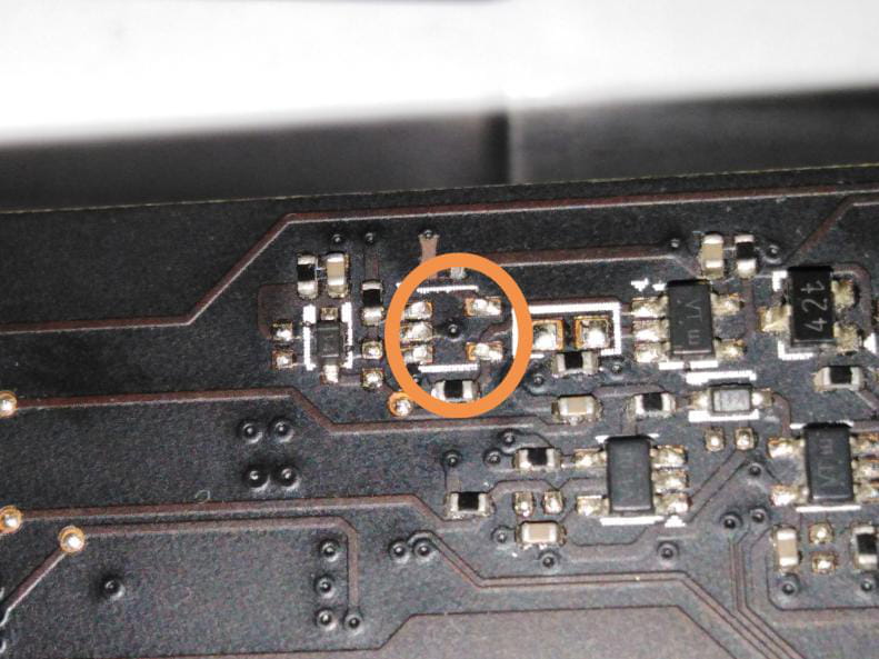

Je pose une question simple mais atypique : Qui possède ici présent une GTX 1660 Phoenix ou Phoenix super de chez Asus s'il vous plaît ?
Pourquoi ? Car j'en ai une qui a un soucis, j'ai localisé la panne mais j'ai 2 pépins
la première, c'est qu'il me manque un composant et je ne suis pas sûr que ce soit le même par rapport à ceux d'à côté
la deuxième, c'est que même les composants autours sont juste INTROUVABLES (désolé des majs) sur la toile internet, même par le biais de termes spécifiques (je suis dans le milieu faut dire)
bref, si une âme charitable possède cette même carte et me photographier l'endroit que j'ai entouré sur mon PCB ça m'aiderais beaucoup, j'aimerais seulement relever le nom du composant manquant
Je tâcherais de me débrouiller par la suite
Conseil pratique : mettez vous dans quelque part de sombre, zoomer et prenez en photo avec le flash ça fera ressortir les petites lettres des composants :p
En attendant, merci beaucoup :)

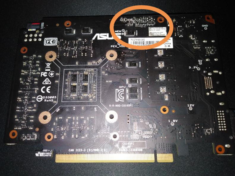

j'ai peut-être oublier de vous publier le schéma original et quelques détails mais oui, 100% il manque 2 compos exactement
sur mes photos vous distinguerez également un morceau de fiche PCB qui a disparu (ci-dessus)
C'est une carte que j'ai récupéré qui fonctionne mais qui n'envoie pas d'affichage, cette dernière installe bien les pilotes et mon pc me fait clairement comprendre que windows démarre malgré le black-screen, bref, la panne est lié au retour vidéo
(dans le pire des cas elle trouvera bonheur dans un rig de crypto mdr mais c'est déconseillé)

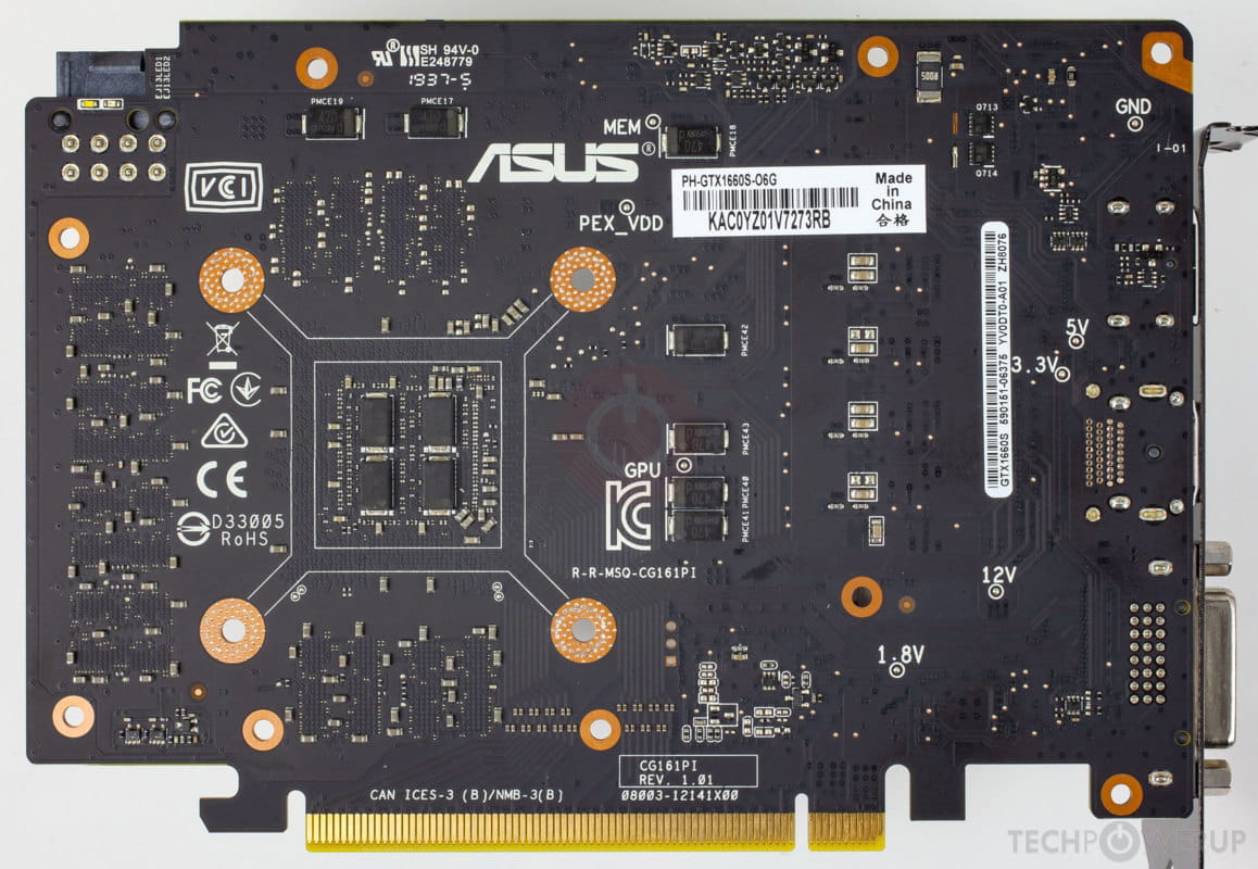

ci-joint photo du schéma original, vous verrez bien au dessus qu'il y a ce dont j'essaie de rechercher, mais vu la qualité de la photo impossible de distinguer les lettres
C'est pour ça que je recherche quelqu'un qui possède la même carte, et qu'il puisse me filer des photos de la sienne pour voir le nom du compo manquant
