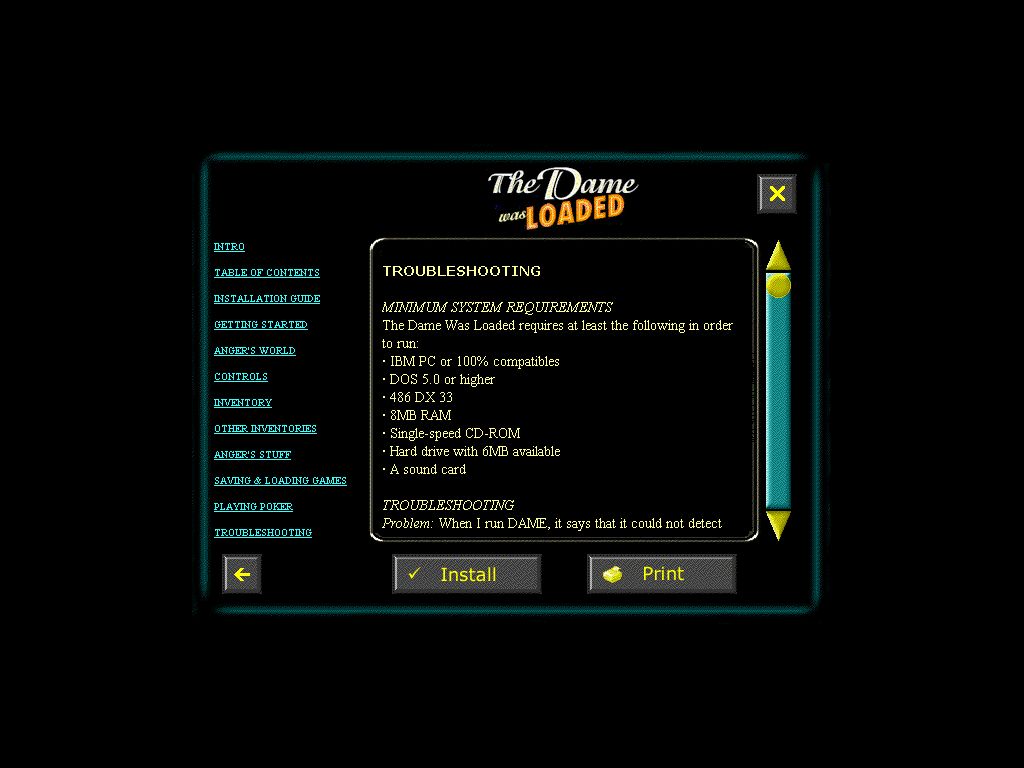

J'ai récupéré un très vieux jeu (1995) qui se nomme une poupée pleine aux as. Malheureusement, je ne peux y jouer car lors de l'installation, un message m'informe qu'il n'est pas compatible avec windows 10. J'ai tenté tous les modes de compatibilités et rien n'y fait.
Je cherche ce jeu depuis plus de 20 ans (véridique) et maintenant que j'ai réussi à l'avoir, je ne peux pas l'installer. Je suis dégoutée car ce jeu est toute ma jeunesse ... Auriez-vous une solution svp ?

      Il s'agit en outre de savoir si le jeu en question était conçu pour tourner sous Windows ou sous Dos; on fera tourner ce qu'on voudra en mode Windows dès lors que les pilotes sont compatibles et que la machine virtuelle est émulée sur un OS 32 bits (en mode 64 bits, ce n'est même pas la peine d'essayer) supportant éventuellement le mode Dos, cela peut selon le logiciel nous ramener très loin, 95/98 ou XP.
      Si le logiciel est censé tourner en mode Dos réel 16 bits, seul Windows 3.1 qu'il semble exclu d'installer sur une machine moderne, ou plus volontiers un émulateur Dos du style DosBox.
    3. @fmqHello, j'en rajoute une couche, je cite:
      Jeu DOS donc utilisez DOSBOX.
      Note sur la configuration sonore : Le DMA demandé par le setup est le DMA 16 bits (ou Hi DMA), ce n'est pas précisé.
      Avec les réglages par défaut de DOSbox, pour une émulation Sound Blaster 16 il faut donc choisir Port 220, IRQ 7 et DMA 5 et pas DMA 1 qui est la valeur du DMA 8 bits.
      Il est donc hors de question de faire tourner la chose sous Windows quelque version que ce soit (sauf 3.1) et qu'elle soit virtualisée ou pas, le passage par DosBox (ou équivalent) étant impératif.
      https://www.abandonware-france.org/ltf_abandon/ltf_jeu.php?id=1269

      petit correctif je poste parfois un peu vite !!
      donc dosbox va permettre de faire tourner le jeu
      mais.......il faut avant tout l'installer a partir du cd
      il faut essayer avec une vm
      ou tenter de lancer un setup ou un cdstart en mode compatibilté xp
      a partir du cd
      cia ciao
