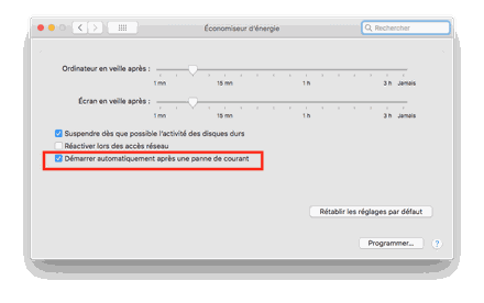

Mais surtout, en attendant, et dans le cas ou ce Mac aurait redémarré entre-temps, allez dans les "Préférences Système", sous "Économiseur d'énergie" , et cochez cette case :
