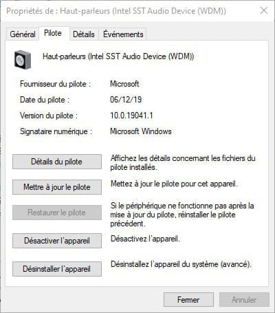

J'ai un problème de son sur ma tablette ASUS, une transformer mini T102HA.
Lorsque je l'allume, le son est toujours au même niveau. Aux alentours de 10, voir 08. Mais quand un son se produit (erreur ou autre) on dirait que le volume est au maximum. Du oup, je rejoue avec la reglette. Le son se met au niveau, mais quelques instants plus tard ca refait la même chose.
Je vous met en pièce jointe la copie de la fenêtre avec la version du driver.
Pensez vous qu'il faudrait que je mettre ce driver à jour? Si oui, où pourrais je le télécharger.
Merci pour vos conseils.

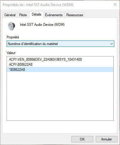

Donne le no. d'identification de matériel du périphérique
Regarde ceci --> Trouver le numéro d'identification d'un périphérique
Poste le no. dans ton prochain message.

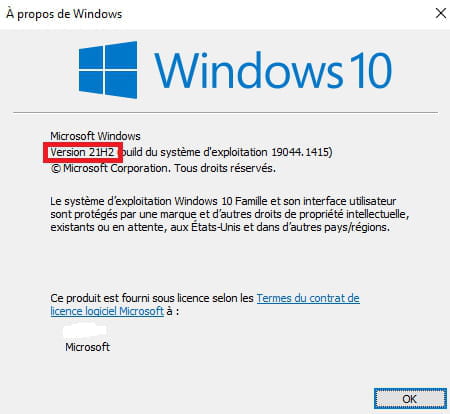

Windows 10 est en 32 ou 64 bits ?
Touche Windows + R
Tape --> winver et OK
C'est quoi la version ?

Je reviens concernant ce problème de son.
Voici le n° d'identification du matériel:
ACPI\VEN_8086&DEV_22A8&SUBSYS_10431400
ACPI\808622A8- 808622A8
Ci joint la capture d'écran.
Le windows qui est dessus est bien une version 21h2.
