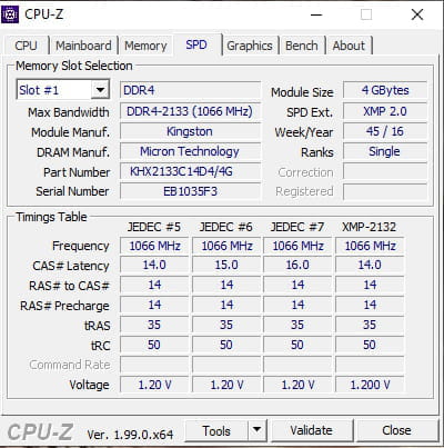

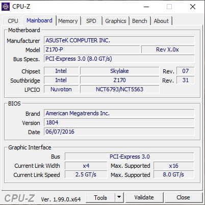

j'ai un ordinateur fixe avec une carte mère azus z170-p rev x.ox
avec deux barrettes fury hyperx ddr4 2133 1066 mhz 4gb
Puis je rajouter des barrettes de ram compatible pour avoir 16gb, ou faut il que je change tout?
